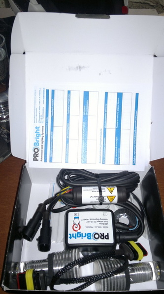

Пристигнаха комплекта, днес е 2 Август.
Както казах по-горе, платих ги на 11 Юни.
За малко 3 месеца.
Не че се оплаквам, ще ги ползвам наесен :)
Ето малко снимки, ще направя още като ги монтирам във фаровете.

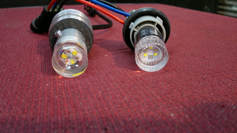

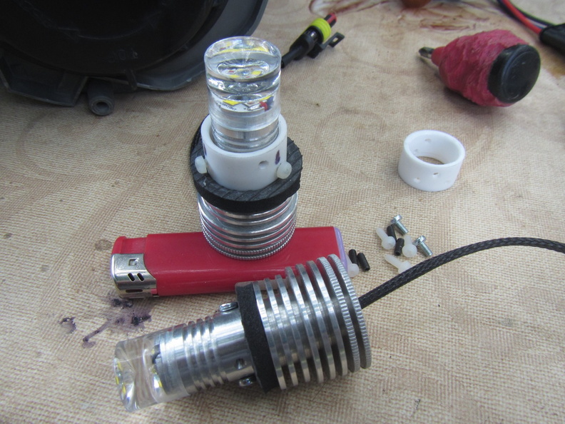

Ето тези адаптори за МБ чакаме от Русия към месец:
Ето референция с китайският еквивалент - чайника е в дясно:
Видимо са доста сходни като конструкция.
Разликата в изпълнението е голяма.
Украинската има поне 3 пъти по-голям по площ радиатор, алуминии а не някаква незнайна сплав както е при китаеца.
Освен това по-голямата му част е извън фара. При китаеца всичко е в затворен обем.
Това предразполага към по-ниска работна температура на LED модула.
Което пък е основното за по-дълъг живот.
Повече - когато ги "светна".

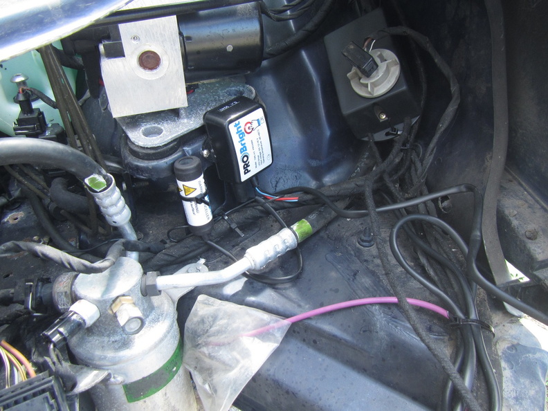

Както и да е, днес жервах един прекрасен ден и монтирах украинският кит.

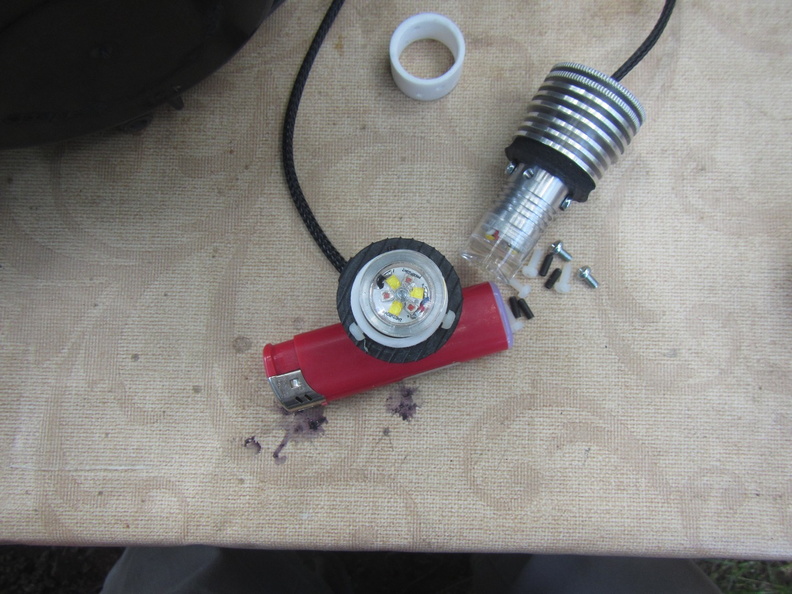

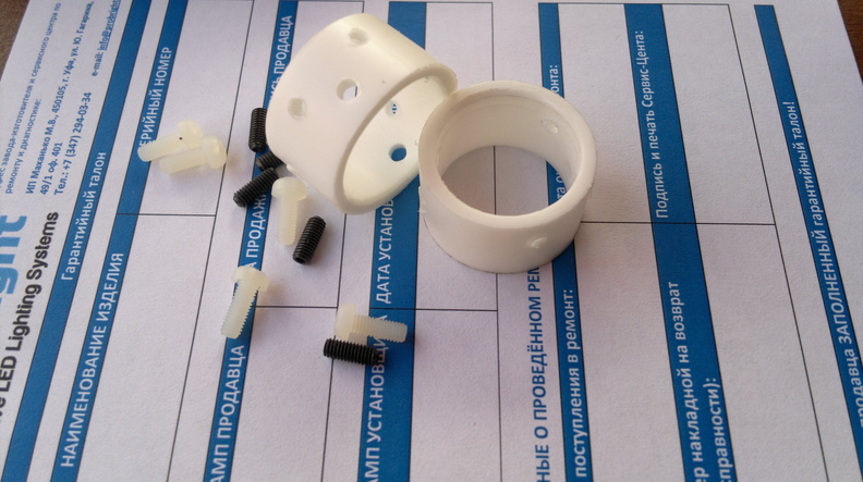

Комплектацията му е добра, освен адаптора за MB формат на крушката са оставили резервни компоненти.
Резервни уплътнения, болчета. Немците не правят така.

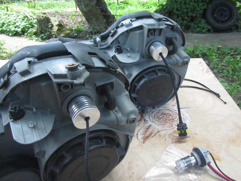

Преходника е втулка но е стругована от ТЕФЛОН - нещо, което няма да се деформира от температура.
Така изглежда окомплектовано и поставено на мястото на крушката за мигача.
Няма никакво рязане, завива се точно както стоковата фасонка.
Контролера е малък, добавили са и изкуствен товар (CAN - цилиндъра в ляво), който спира грешки по таблото зa дефектна крушка на мигачите

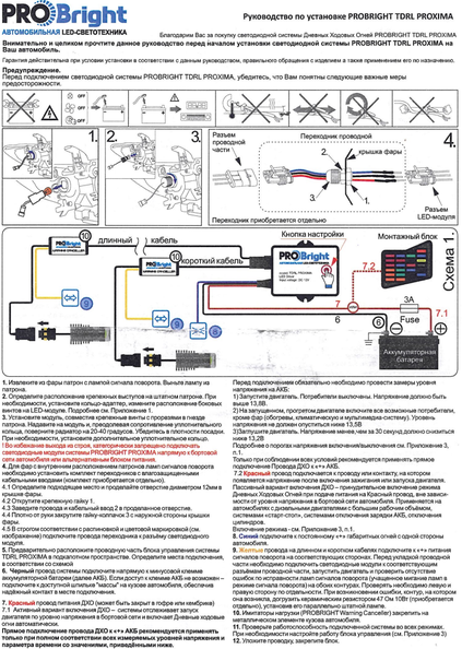

Свързването към инсталацията е доста семпло и опростено, необходими са минимум 2 кабела.
Препоръчват в инструкцията да се свърже директно към акумулатора.
Контролера сам разбира кога автомобила работи и пуска днвените светлини.
Справя се безспорно но аз премерих консумацията на всичко при това свързване, тоест директно към батерията.
Консумация в режим на дневни светлини - 1.2А.
Това е много добре.
Много груба сметка, без да смятане КПД на контролера: Общa консумация  16W за 6 броя LED.
Тоест около 2.6 W на светодиод.
Нямам идея какъв тип LED ползват конкретно но изглежат  да са 3W. Ако извадим КПД при преобразуването изглежда, че светодиодите работят доста под максимума, който могат.
Като се вземе предвид, поне визуално, че топлоотдването е изпълнено много добре ще се повторя: Вложена е мисъл в проектирането този продукт да работи в оптимална среда и продължително време!!!
Нещо, което никога не съм виждал при чайниците.
Обаче консумациата на контролера в режим на покой е леко разочароваща: 0.012А.
Тоест 12mA.
Не че е фрапираща но на единият мотор имам аларма, която в режим на покой консумира 0.9mA заедно със светодиода за индикация!
Да, мотора има акумулатор 10Ah, мечока - 100Аh но за мен поне подобно нещо е разочароващо.
Както и да е, не е фатално, украинците са направили добър продукт безспорно.

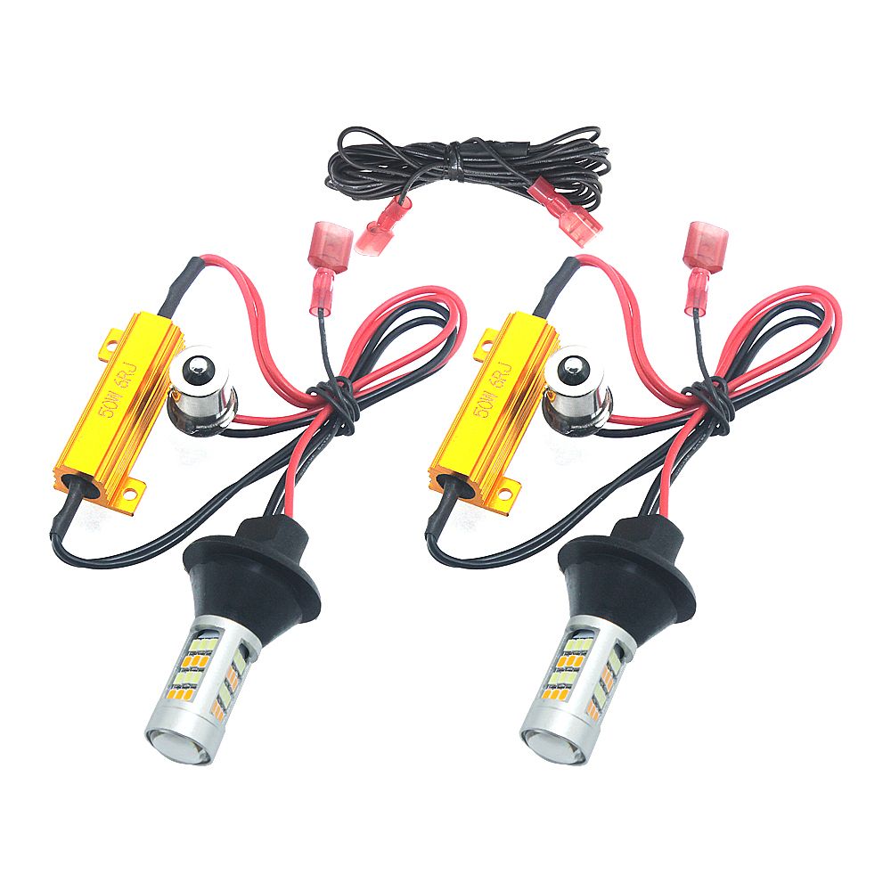

Някой слагал ли е от ценово алтернативните DRL (китайски) и дали дават грешка за изгоряла крушка?

Публикувано 14 юни 2019 - 11:12

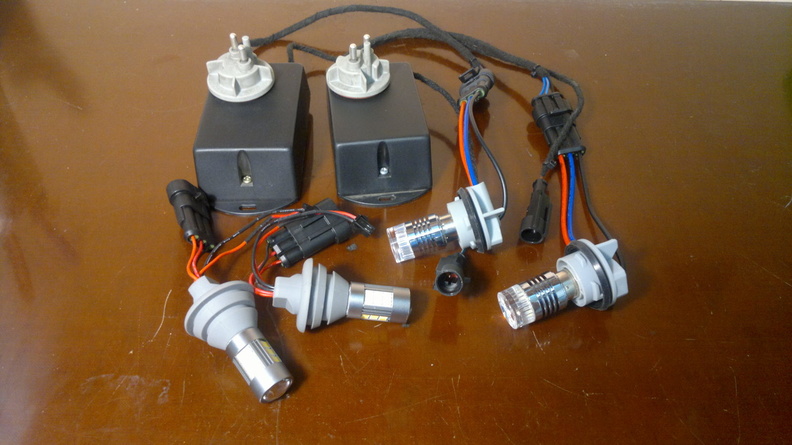

Аз имам 2 броя китайци, които така и не ползвам:
Левият комплект е като показаният от теб.
И двата ги ползвах само за сравнение/тест защото им нямам и грам доверие.
Светят си. Десният комплект видимо по-добре.
Не предизвикват грешка за изгоряла крушка.
Нито в системата на мигачите, нито в контрола на габаритите.
Това разбира се монтираш двете съпротивления които са си в комплекта.
При мен съм ги затворил в черните пластмасови кутии, защото оригиналното окабеляване на китаеца е...
Грозна работа, китайска!
Имай предвид, че тези съпротивления при възможност е добре да се монтират някъде върху рамата за да могат да топлоотвеждат.
Нагряват доволно особено ако оставиш колата на аварийни продължително време.
