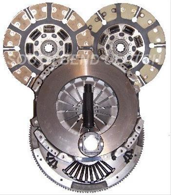

Тъй вчера следобед разглобих колата - свалих скоростите, съединителя и маховика, кардана, диференциала и полуоските, това последното защото напоследък нещо ми правеше впечатление че колата се държи много странно, в последствие започна да оставя само по една черта на пътя, та в общи линии въпроса беше заварката ли се е скъсала или полуоската се е счупила - оказа се заварката. Та мисля снимките да говорят за себе си, снимал съм нацепения маховик и притискател, които освен това бяха износени неравномерно - в средата където са нитовете на плочките маховика беше износен по-малко, в общи линии беше станал вълнообразен, керамиката вече е тотал щета, виждат се и подбитите ограничители на демфера.. Днес трябва да ми пристигнат новите керамични плочки и притискателя и борбата продължава..

Без да претендирам, че рабирам от съединители, особено керамични - струва ми се, че щетите са не толкова от мощта на мотора, а от странично биене на феродовия диск върху притискателя. Или тая керамика е пълен *бийп* или притискателят е бил крив.

Сега поразгледах малко за керамичните съединители - общо взето информациатя не е много, освен че държали повече от органичните съединители (на едно място се посочваше цифрата с 40% повече).
Недоумение буди у мен болшинството от керамичните съединители в нета, които са с 4 малки плочки върху "диск", който прилича на Тамплиерски кръст.
Вероятно странният дизайн може да се обясни с отнемане на излишния метал и по-добра вентилация, но не съм напълно сигурен. На мен такива дискове ми изглеждат доста несериозни.
Феродовите дискове с повече плочки имат наистина прорези, като този на Валката, като някои дори имат изрязана и окръжност в основата на всеки прорез.
$T2eC16NHJHQFFh)O22ddBSTD-VWcz!~~60_12.J
Обяснявам си прорезите с нуждата от охлаждане на метала и възможност за ползване на фугата за топлинно разширение. Един вид да не се изкриви диска като се нагрее до висока температура.
Сигурен съм, че Валката е смятал съединителя, но е възможно да е бил подведен от производителя или търговеца на керамичните плочки. Между другото, мякъде мернах, че керамиката за разлика от органичните материали се държи по-лошо при прегряване. По-трудно прегрява, но процесите после са необратими. Натоварва повече компонентите след съединителя и "яде" здраво от притискателя.

кръглите отвори в долната част на плочките са с цел да няма центрове на напрежение към процепване.
