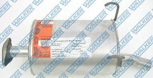

#36 Subsonic
  • 4,638 Posts:
Posted 25 April 2012 - 22:06
Само да попитам - Remus-a така ли изглежда?
http://www.remus.eu/...s-92x78-mm.html
В сайта на Walker има онлайн каталог и там дават средното гърне като резонатор.
Не се вижда през тръбата защото влиза странично и излиза централно и е по-скоро като разширителна камера, но не е камерно.

#38 Subsonic
  • 4,638 Posts:
Posted 26 April 2012 - 23:18
Значи тогава е по тази схема, 6-2-1, после катализатор, резонатор и крайно гърне:
Крайното гърне винаги е камерно, само с проходни е по-шумна колата. Ето така изглежда 54098.
