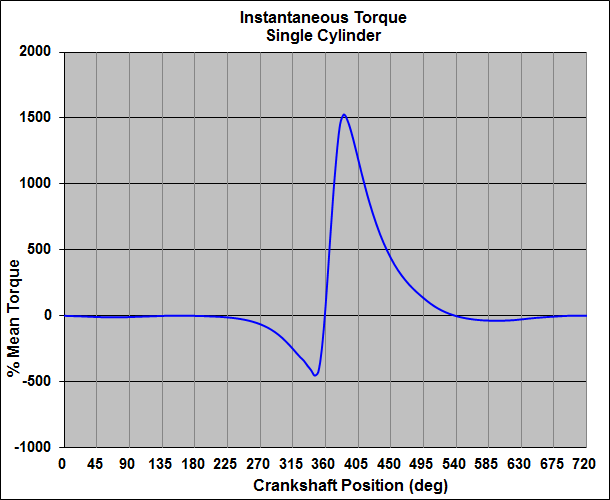

Така и не мога да свикна да я карам таз кола, бях на Кондофрей и много лоши времена, много буксуване, не можах да уцеля и предавка абе излагация.Но ентусиаст съм си и почнах да поразпитвам колко издържат тез биели като никой не ги бе пробвал на колко нютона ще се огънат,споменаваха се цифри от 150 на биела или 600 на мотора,като аз бях ужасно близко.Другото което ме спираше е че тез наще гарнитурки са си слабички и по данни в чуждия печат над 1,5бара буст изпуска. Та поръчах аз гарнитурка метална и хоп по поръчка след две седмици заводската духна.Хайде металната и нови болтове, не можах да дочакам ARP шпилките и ще пробвам да видим колко издържат тез биели.Отивам и купувам от магазина голям дебел найлон да постеля под диностенда да не им го маправя мармалад и хайде да надуваме на 2бара да видим дали ще удари 450кс и 700нм на мотор.Хайде стига митове и легенди а на живо да видя колко е здтав тоз мотор,ще ревизирам друг понеже се бях приготвил да купувам усилени биели.Надуваме ние на 1,7-1,8 бара буст ама конски сили няма, сместа колкото и да се обеднява богата,. Питам какво значи това и мапера ми каза 100% не може да поеме повече въздух мотора, турбото перфекно реагира, гейта се държинчудесно флоува си без проблем дефакто без бекпрешър но главата не поема...требат валове.И дефакто се провали експерименталното чупене на мотора в името на науката. Тук е мястото да отдам нужното уважениена мапера ми който ми позволи толкова много тестове и опити и настрои така прецизно мотора без никаква детонацийка и гладка работа, което се вижда на гладката графика на диното, каза си ми че мотора е сметнат и не мога да го строша да му раздавам яко газ.И това се опитвам да правя, редовно му удрям 1,2,3 прекъсвач ?28a0752684de508fde46d9b3eeeb63f8.jpgb141f9fb5fe437fbe9fb468ef59ded90.jpg5d92e76aebd473233e98716d67ed7527.jpg3af8aaf5b8f169b02eeb0a255ce021ab.jpg9082df851589987c7b7ce09a5588ce24.jpg6eae59be8f146f6c4f0ae6f29d7ad08d.jpg
Изпратено от моят Huawei Nova 5T с помощта на Tapatalk
#15 Subsonic
  • 4638 Мнения:
Публикувано 07 декември 2021 - 22:29
Той моторът не прави нютоните по конец, именно затова имаш маховик. Едни пресичащи се синусоиди са, най-общо казано. Можеш да видиш тук :
http://www.epi-eng.c...ton_engines.htm
На работен такт, в зависимост от броя цилиндри, е от 1500%  от номиналния въртящ момент при едноцилиндровите, до примерно 120% при 12 цилиндровите.
На такт сгъстяване, съответния цилиндър поема нютонметри, и е от да речем -500% при едноцилиндровите, до -60% при 12 цилиндровите.
На теория, работният такт на 4-цилиндров редови е 180 градуса, но на практика е по-малко. Смукателният клапан затваря на 20-30 градуса след ДМТ, после изпускателният отваря на 60 градуса преди ДМТ, като пикът на налягането в цилиндъра оптимално е на около 15 градсуа след ГМТ, а в колектора е на 40-50 градуса преди ДМТ. Работният такт е около 120 градуса, т.е. остават едни 60 градуса, в които никой не бута, сгъстяващите цилиндру само дърпат от нютоните.
Това го обяснявам за биелите. Те виждат огромни натоварвания и ускорения. Много повече отколкото ако ги опъваш или натискаш на преса. Лагерите, които разчитат на тънък маслен филм също могат да пострадат от огромни шокови натоварвания. Разкъса ли се масленият филм, дали от вибрация, дали от голямото натоварване на експлозията, оставаш без мазане. Затова не бих олекотявал маховик на ежедневна кола, както и не бих махал демпферна шайба за да слагам trigger-wheel. По едно време ми направи впечатление, че всеки с Мега в един момент му задира лагер.
Този пост е редактиран от Subsonic: 07 декември 2021 - 22:31
