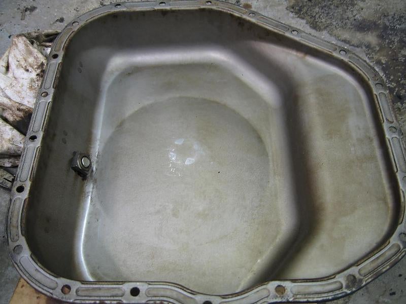

То на мен и първия ми мотор беше от 140ка :) Има разлика в картерите, но не идва само от там разликата - чочонето си има различна греда под двигателя, която може да се поръча от балкан стар и да се завари на мястото на оригиналната, продават се и отзад тия панели които Петьо е резнал. Реално човек ако разпробие хубаво точковите заварки може доста цивилизовано да си направи от обикновена 124ка кош на чочоне :)
124-620-65-86 - described as " front axle support" on the 500E
124-626-30-76 - right firewall
124-620-41-78 - left firewall
Eто и снимка на различните картери
W140 - http://www.benzworld...at-img_0186.jpg
W124 - http://www.autohausa.../1190101028.jpg
