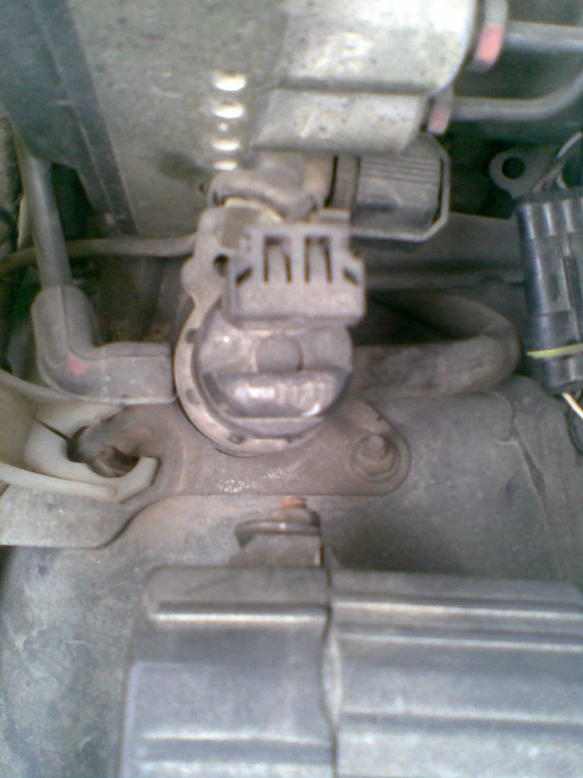

Искам да попитам също за какво служи ето това Posted Image Снимката е малко лошо, надявам се да се сетите за какво става въпрос.
