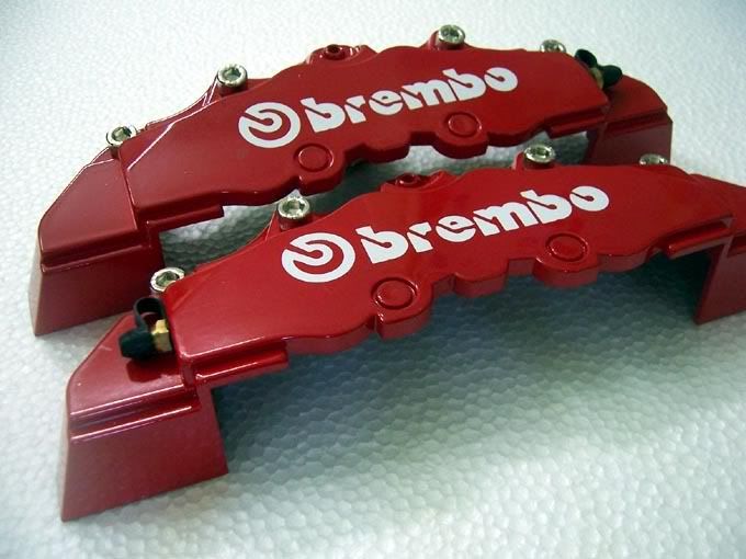

Това са някакви капаци или шапки, които се нахлузват отгоре на апаратите ли? Как се казват на английски, да ги търся или ги има у нас някъде?
Щото вече проверих, ама оригинални спирачни апарати на BREMBO за моя модел на старо струват някакви си $7000 (4 броя) - не знам какво толкова има в тях :)
Има ли някаква информация - тия капаци как се отразяват на температурния баланс на спирачните апарати? Да не започнат да греят повече?
Освен това, на мен в главата първо започват да ми се въртят разни кофти мисли от сорта на: Ако това нещо се откачи в движение, какво ще се случи? И лошото е, че знам отговора - нищо хубаво няма да се случи, ако имаш нещо желязно между апаратите, дисковете и джантите при 140 км/ч :)

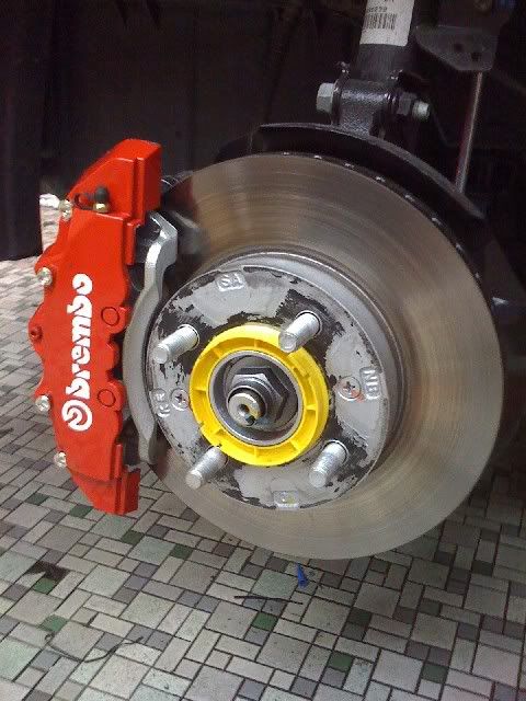

Публикувано 27 октомври 2009 - 22:23
ей, баси..
капаци на Брембо...
пластмасови втулки за джантите....
главини с шпилки
това е Гоуф... ( с извинение )

Та зачетох се за офертата на Лилофф. Значи тия хави се наричат Caliper Covers (капаци за спирачни апарати).
Предлагат се най-общо произведени от 4 материала:
  • Пластмаса - кофти идея - топи се от топлината и става мазало по спирачния апарат, не се препоръчва при никакви условия;
  • ABS - специална пластмаса, наподобява по характеристики бакелита - чуплива, но издържа на големи температури;
  • Фибро-стъкло - по-яко е от ABS, също издържа на високи температури;
  • Алуминий - най-добрият вариант, има много добър топлообмен, здрав е, като в същото време е мек и при инцидент ще причини малки щети, относително доста по-скъп е.
След това се предлагат и два различни варианта на монтиране:
  • Лепене със силикон - хич не съм впечатлен. Първо, че силиконът има кофти температурен обмен, което означава, че повърхността където има силикон по апаратите няма да се охлажда ефективно. Второ, че ако са залепени със силикон пише, че при всяка смяна на накладки може да се налага да се отлепя, да се чисти отдолу и да се лепи наново, което не е оферта, ама хич. Не на последно място, силиконът с времето си губи качествата, а отлепи ли се това нещо в движение, ще стане неприятно, независимо от какъв материал е капачката. Друг проблем със силикона е, че по него лесно полепва мръсотия, мръсотията попива влага, с влагата идва и ръждата и други неприятности.
  • Захващане с винтове - доста по-добро решение от силикона. Основно предимство - лесно се сваля при необходимост и още по-лесно се връща след като е било свалено. Друго предимство е, че между капачката и апаратът остава празно пространство, което дори и да задържа мръсотии и влага, не е трудно да се свали и да се почисти, освен това ще задържа доста по-малко от силикона. Също така, влияе доста по-малко на топлообмена на спирачния апарат. Относително по-сигурно ми се вижда като начин на захващане, макар че ако е болт с гайка, не е ясно дали вибрациите няма да охлабят гайката и пак да стане сакатлъка. Основен недостатък на метода - налага се пробиване на поне 2 дупки във всеки спирачен апарат. Както се досещате, апаратите са направени от високоякостна стомана, която не се дупчи толкова лесно. Освен това е чуплива. Да не коментираме, че пробиването на дупки в толкова важен за сигурността на автомобила елемент по принцип не е добра идея.
Предимства на капачките:
  • Лесно се махат, ако се наложи;
  • Изглеждат доста по-лъскаво от просто боядисване;
  • Устойчиви цветове и т.н.
  • Относително лесни за монтаж и демонтаж;
Недостатъци на капачките:
  • Неясноти около сигурността;
  • Неясноти около топлообмена на апаратите;
  • В общия случай - излизат по-скъпо от боята :)
Цените на капачките започват от около $10 за комплект от 2 бр. но става дума за пластмасовите. Тези от ABS се движат около $30, докато тези от фибростъкло вече са около $50, което си е кинти. Алуминиевите започват от около $80 и стигат почти до $200 за комплект, което вече е безсмислено.
