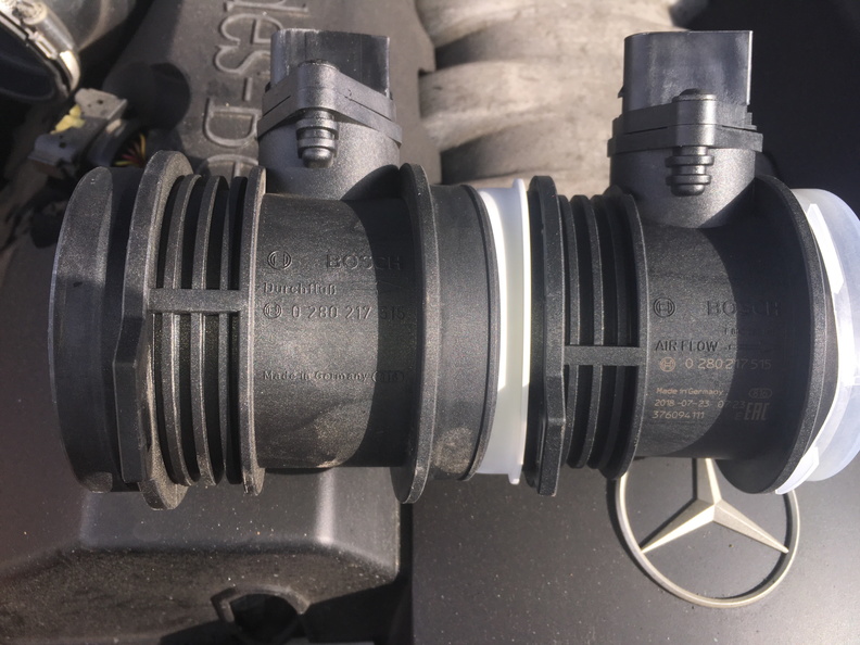

Здравейте! Изчетох всичко подобно на моя проблем,но все още не намирам решение... Та да ви представя моя екземпляр: Ес клас В220 320 бензин (М112) 99г. От доста време ми се струва,че колата работи с една идея повече вибрация от останалите 320ки,все си мисля,че се вманиячавам,докато не започнах все по често да забелязвам грешката Р0173 (бедна смес в лява глава при празен ход).Да спомена,че колата е газифицирана с АГУ Агис... Та такам:Борбата започна със смяна на свещи (сложих НЖК) - Нищо,Дебитомер - Пиербург,пак нищо.Едната сонда също смених и пак без промяна...
Междувременно смених верига понеже имах износени плъзгачи и доста неприятен шум (не мисля,че има общо но все пак да спомена). Взех колата и с новите свещи,дебитомер и верига,работеше дори по зле от преди,като вибрации и динамика,после правих някакви адаптации,сумати пари по стар диагностици,та горе долу нормализирах нещата и колата заработи почти идеално с изключение на леко вибриращия мотор.Смених и всички видове тампони по него - резултата бе минимален,абе направо пак нищо. Спрях да се вглеждам в това,понеже мислех,че съм направил всичко необходимо тази кола да бачка ок,докато скоро реших да изчистя дросела - ичистихме го,падна бая боклук и бях доволен.
Наскоро обаче,направих една гонка с един приятел със същия мотор и при натоварване към и след 5к оборота (преди превключване на кик),колата забива чек и забива Р0300,Р0304,Р0306. На всяко сритване и максимално натоварване се оказа,че цъфтя с чек,при нормално градско каране единтствено има Р0173,за която вече споменах.От тук вече тръгнах да търся и аз не знам какво.... Първо въртяхме бубини и свещи на въпросните цилиндри- отново гаси тях,след това пробвах и с друг дебитомер - отново тях. Понякога ги гаси заедно,понякога поотделно,но набляга на 6ти. Бях на 4ма със стар диагнозис и нищо,всеки дига ръце и чувам мнения от вакуум,до клапани все толкова несигурни,колкото и предните,
На пръв поглед мотора работи добре,без шумове,звукове и пушек за нещо притеснително,но просто не знам защо гаси точно тези цилиндри и то на лявата глава. На живи данни всичко е ок,до момента в който цилиндъра оффва,Само на газ установихме разлика в смесите и натоварването на 2те глави,но на бензин мине ли - се нормализира.
Моля,някой ако е имал подобен проблем или го е решавал,нека помогне,че ми писна с това ходене по мъките и чудене какво става. Ще бъда благодарен ако ме насочите,не знам вече към кой да се обърна...
Ако я кроткам,няма никога да изгаси цилиндър,но сритам ли я грубо,веднага ги забива,гася,паля и е ок... Проблема се проявява и на газ и на бензин,като понякога само ги забива а не гаси цилиндрите,което е още по учудващо. Колата е БЕЗ КАТАЛИЗАТОРИ,така я взех,но по странното е,че не светят постоянно ами и те светеха само при голямо натоварване.Сега грешките за катализатор не излизат толкова често,за сметка на мисфайърите. Решил съм да направя всичко възможно да реша проблема,обичам колата си,вложих много в нея и се надявам да ми помогнете,Благодаря ви!

Аз съм със същият мотор на CLK W208, без газ и доста сходен проблем.
Също така играят оборотите леко на презен ход. Само на празен ход.
При настъпване, като прескочи 5к оборота се получаваше същото.
Гася, паля и е ОК.
Наскоро смених дебитомер и за няколко дни тестове с агресивно каране ми се стори, че съм решил проблема.
Преди няколко дни обаче го направи веднъж при съвсем нормално, градско шофиране.
Изглежда дебитомерът не е решил проблема, или поне не изцяло. С новият определено се държи по-устойчиво.

А какви дебитомери сте сложили? Оригинални или "заместители"? Гледам, че rossonero94 е писал за Пиербург ама според мен с това не бива да се правят компромиси - мястото си иска оригиналната част. Иначе от моят скромен опит мога да кажа, че проблемът е в и около дебитомера, когато става въпрос за бензинов автомобил без газова уредба.....
Публикувано 02 април 2019 - 09:24
При мен в колата беше Бош, купих същият.
Поне изглежда 1:1 същият PN е еднакъв.
Вероятно някога в Италия е подменян.
По спомени към 180лв беше, не ми се даваха почти двойно повече за оригинален.
При това без да съм сигурен, че проблемът е в него и че изобщо има проблем.
Но както казах след смяната тези "забивания" изчезнаха при високо натоварване.
Или поне така ми се струва след няколко дни тестове.
