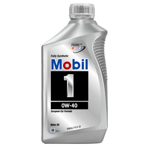

КЕФ.................Бебчо ше си има братче вьв форума.Коя годинка е колата?
Аз масло му намерих,продават го на всяка крачка,Мобил 1 0/40 Европейска формула ма филтьр синтетичен няма за мотор М119 или осмака,не се произвежда и карам нормален МАН.Каквото и масло да карам на тая кола ще се сменя на има/няма 7-8 000 мили или доста под 15 000 километра та не ми е голям зор,но ми беше мерак да му намеря.Като няма ...........няма,здраве да е.
Е го,всичко що е 140 на двора е с това масло и МАН филтри,няма за моделите от тия синтетичните.Това го ползва и дильра тук и то на новички колици.
