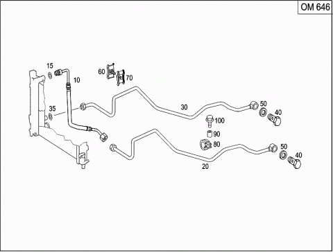

Въпросните тръби, които са напънати от корозия са тези:
9d821ad0fe3dfaf687f50d70d63ecff4-480x364
Източник: https://www.iauto.lt...roups_ID=609299
Съотвено с номера на частите:
  • ​10 --> А203 270 33 96
  • 20 --> А646 180 02 30
  • 30 --> А646 180 28 30
Лошото е, че не мога да ги намеря из родните сайтове за части. Може би тр да се поръчат от Силвър Стар или да си ги купя от Германия. Нека някой, ако е предприемал този ремонт да сподели как е процедирал.
