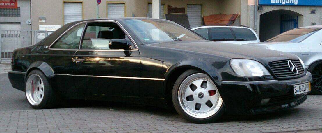

бих ти предложил и едни раздувки да и направиш, на брабус да заприлича :)
238282d1242126555-w140-brabus-7-3-jeremy
между другото това е първата кола на която ми харесва как стоят тези джанти...
wide body:
Mercedes_w140_coupe_koenig_widebody_3.jp

Да си призная честно, първите две ми идват малко too much, а последната е целта, но без раздувките и с по-тесен борд на задните джанти.
Това заради което харесвам CL-а, а и на W140, е че не носят на тунинг, не че нямат такъв, но принципно нямат нужда,,,Едни джанти, една сериозна боя, генерация и евентуално черна решетка и е красота

Малко игра с окачването ми се струва че ще е нужно.
Тия красавици от снимките ми се виждат снижени.

А иначе не е крайно лошо колата да си запази фабричната визия пак с интересни джантурки.Просто трябва фино да се играе с ЕТ-то.Не трябва да стърчат на вън,също и с J-то,не трябва гумите да са на трапец.Иначе изглежда евтино,колкото и пари да си набил...
