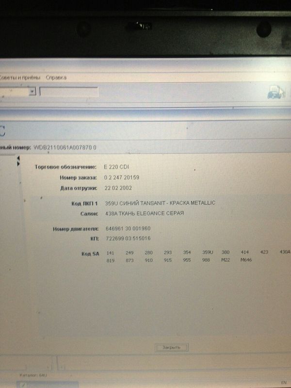

Двигателя  си е  оргинален  и съответсва на талона
Аз  видях   лично  набитите  цифри  на  блока  и ги записах на лист
Ето  -  снимка на талона  , снимка на цифрите  , и снимка от PC to
http://i67.photobuck...es.jpg~original
http://i67.photobuck...viber image.jpg
http://i67.photobuck...ge.jpg~original
