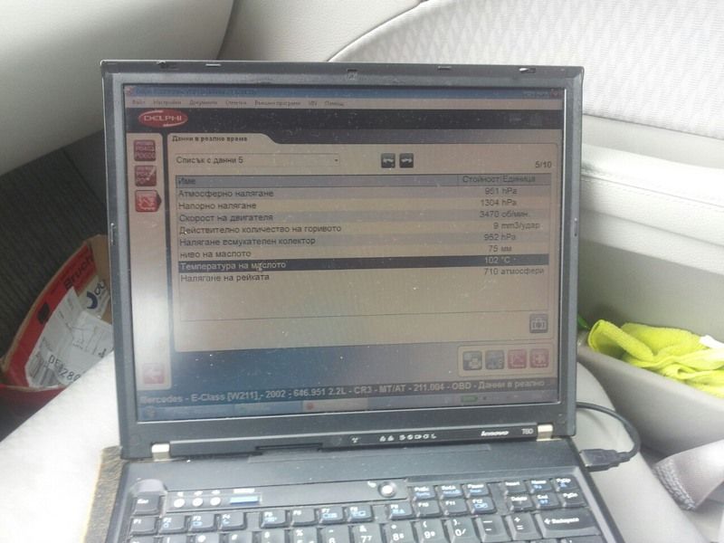

A тва е снимка в движение преди около месец със старото масло дет беше 6,2 литра
Тея 102 градуса хич не ми харесват ( меренето е коректно ... щото почнах да меря на загрял мотор от 90 и вдигна до стотачка ) (средно се движеше около 95- 97 градуса )
