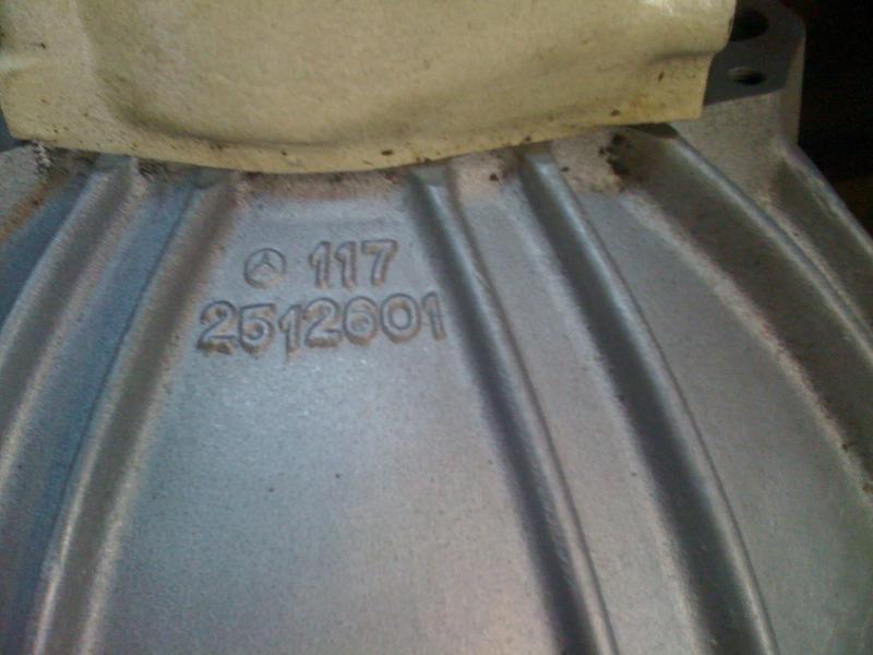

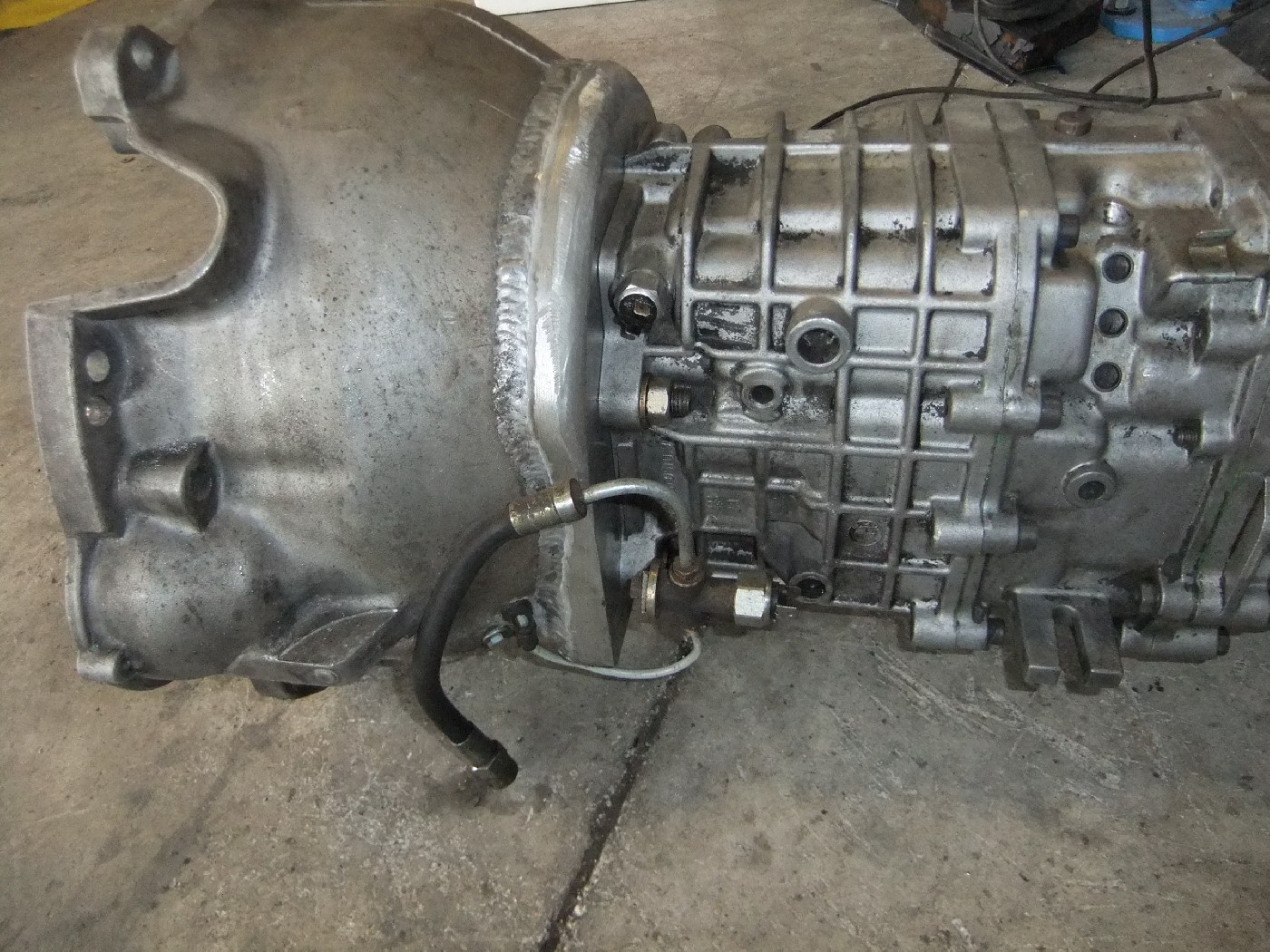

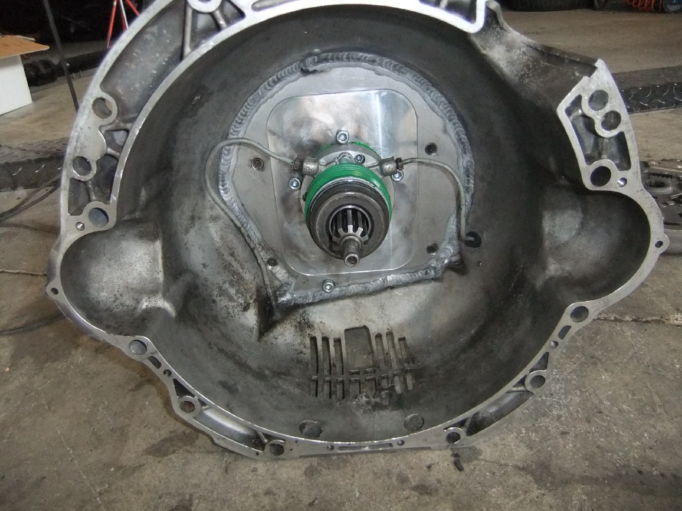

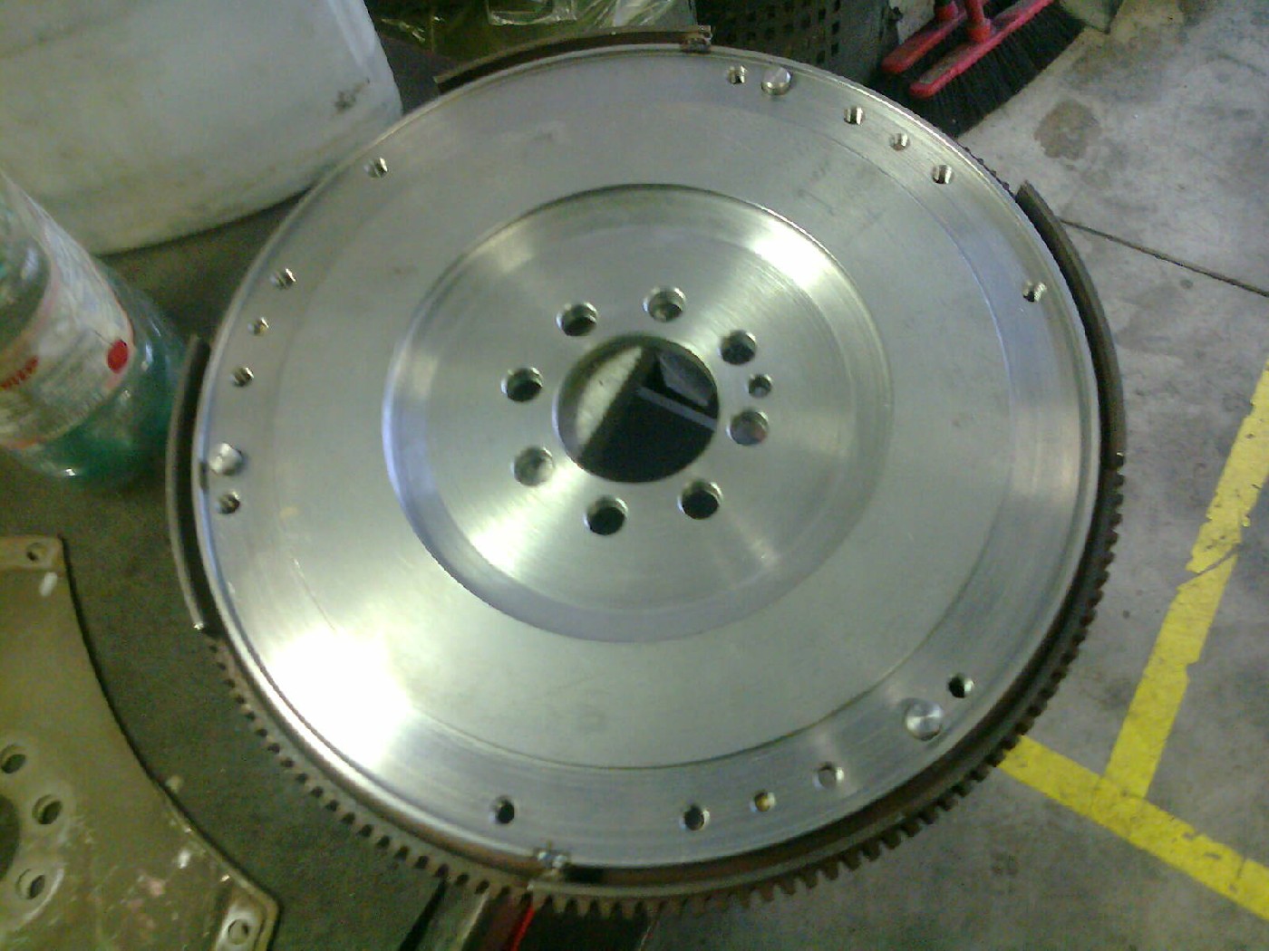

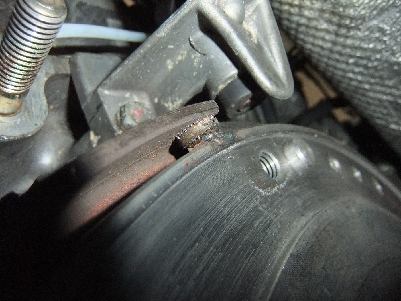

Така, днес почетох още малко по въпроса с ръчните скорости на М119/117 и ето на какво попаднах. Не че има голям интерес, но поне да си складирам информацията тук :) Ето снимките от една тема, мисля че всеки с малко познания ще знае какво гледа без да има нужда от обяснения. Използвана е скростна кутия Getrag 265, като пак е правен адапторен фланец но между камбана от 722.3 и getrag 265, което както бях споменал някъде преди е скоростна кутия без камбана и сама по себе си без подходящата камбана не върши никаква работа. Има и интересна снимка на диска с керамичните плочки за съединителя, след като изпържих моя и се деформира го нарязах набързо с ъглошлайфа, стана точно както е на снимката по долу. Ето и списък с частите които са използвани.
-Clutch BMW 265 mm 540i E34
-Throw out bearing from Corvette C5
-Mastercylinder mercedes 19.05 mm
-spacer (BMW to Hardy-join MB) with 4 trigger points for the tach sensor
-handmade flywheel wich fits original starter-gear.
И малко снимки от една друга тема, нещо подобно е направено само че без заварки, ами е изработен фланец подобен на моя, но стои между скоростите и някаква разглобяема камбана, предполагам за бмв..

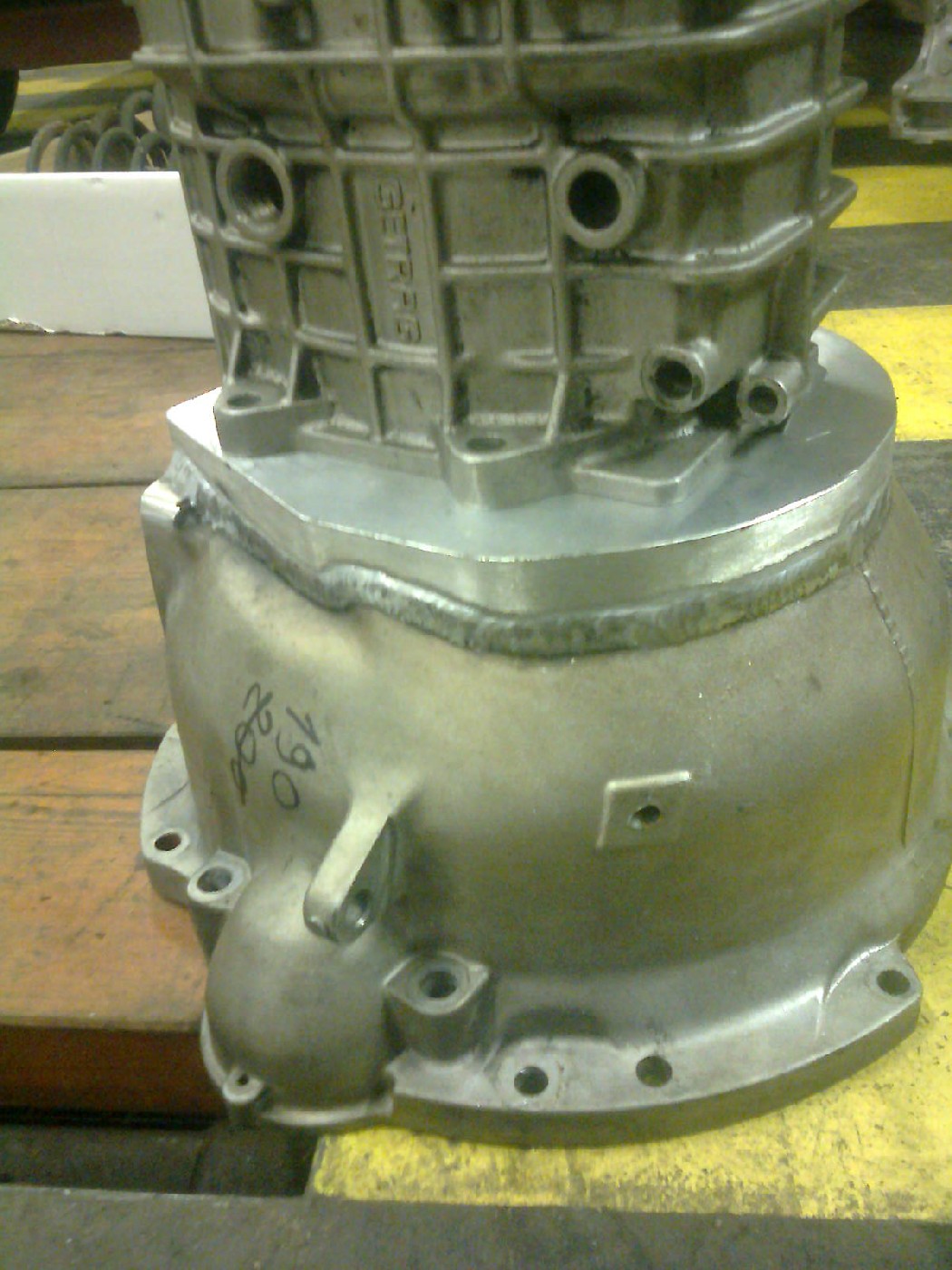

Малко нови интересни снимки да качим. Някои от снимките които съм пуснал в 5ти пост са от ето този проект. Getrag 265 със камбана от Е420
http://www.nast-sond...y.php?id=105793
http://www.nast-sond...y.php?id=110899
https://www.facebook...36713564&type=3

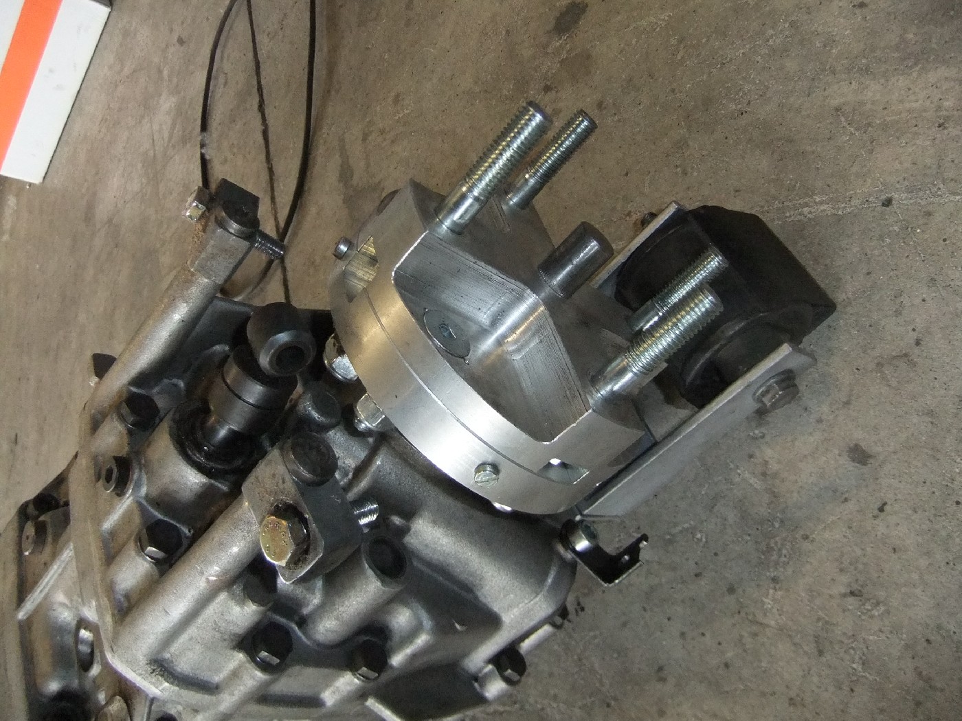

Една интересна снимка на някаква ръчна кутия от бмв със заварена камбана за М120
10363689_778144795530038_911729293548740
Един доста скандален проект на база на Е60 W124, използвали са фланец от М119 към ръчна кутия от БМВ 850ci
http://500eboard.com...ight=liquidiron
10259054_778144805530037_894295958489342
10383782_778144808863370_744847336560117
Follow your own star...

Днес се видях с Боян (Lorinser) и тествахме фланеца ми върху неговия М117 5.6, 7 от 8 дупки паснаха перфектно, там където е дясната дупка на дясната глава (гледано отзад) на М119 - на същото място при М117 има центриращ щифт. Ще се опитаме да пренесем дупката от М117-то на фланеца и така да решим проблема. Най-вероятно в рамките на един-два месеца ще има поръчка за копиране на фланеца ми, така че ако някой има интерес не е проблем да се поръчат повече бройки, ще говоря с фирмата, която съм ангажирал с копирането/изработването, за повече бройки най-вероятно ще има намаление от цената на изработване.
10274169_636984293043271_537434886615874
1234542_636984229709944_4754761060362588
