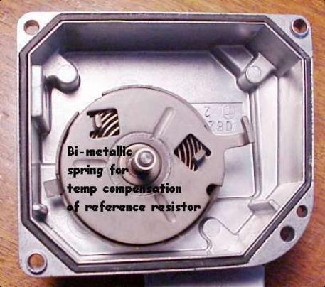

Когато му се скапа Бенца,а той не е от пазените, аз зарових из долапите, имам дросел, ако не можеше да се оправи и дросел щях да му дам, без пари щях да му го дам. Щото ми е подарък! Дон Вито ми го подари.
Много ще се радвам ако прочете темата, ние с него 1 месец четохме докато не ги оправихме гадните АСР!
Ето му проблема!
http://www.k6jrf.com/MB_asr.html

На Павле, ако малко си беше поразмърдал турбото, нямаше ся да квичиш! Казах ти, рови в другия форум и чети темата ми! Ама на мързеланко, празна му торбата!
Там в онази тема го има този линк....ама те мързи готованко!
Те го и плъзгача! Те тука ти е Фуя Палюша! Не търси Вай Басовия!
