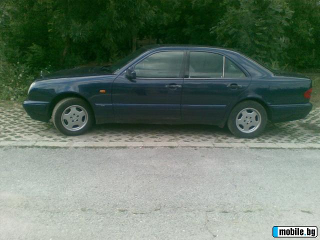

Малеее сега това значи ли че ще трябва да тръгвам с линийката да меря клиренса на колата която евентуално ще харесам?
По друго може ли да се познае дали е сменяно окачването?
Все пак за колко сантиметра разлика става въпрос?

Визуално се забелязва, няма как да сбъркаш. Усеща се и след първата по-сериозна неравност по пътя. Сивата е авангард със спортно окачване, другата е класик с обикновено окачване, каквото е и на елеганс.

Хм...между другото мойта има идентична стойка с авангарда на снимката, но е елеганс (и не е 210)..., не разполагам обаче с подходяща снимка, която да приложа. Иначе незнам дали е със спортно или обикновено окачване. Ако по някакъв друг начин може да се разбере (вид на пружини и т.н.), ще се радвам ако споделите!

Kато си декоднеш VIN-а
http://www.partscatalog.ru/mercedes/
Спортното окачване при мен се води:
488 SPORTS CHASSIS TUNING

Този код го нямам, т.е. би трябвало да съм с обикновеното окачване, ако правилно съм разбрал... Безспорни са предимствата на спорното окачване, но за момент се бях притеснил, че други 202-ки возят по-меко:)
И все пак стойката й е идентична със снимката на авангарда отгоре...
