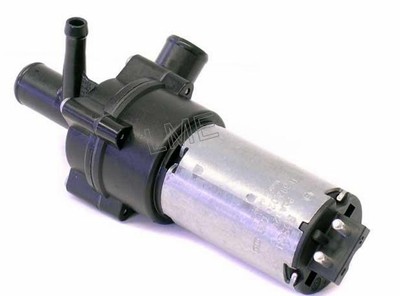

електрическа е. намира се някъде около или на казанчето за антифриз.
изглежда подобно на това
http://i.ebayimg.com...t_id=880000500F

Рециркулационна помпа се нарича и върти водата за кръга на парното. На централната конзола има един бутон REST, той пуска именно нея, на загасен мотор да духа топло в студено време.
Ясно, благодаря колега. Аз не го използвам това копче, защото когато се затвори клапата на външния да върти само вътре, след това не се отваря.
