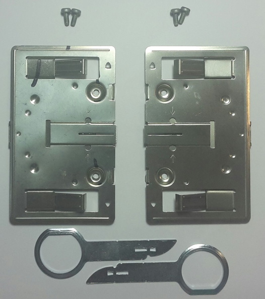

Понеже е ретрофит, на долната снимка се вижда, че не е поставил механизма, кото се поставя от двете страни на юнита за заключване.
И който се отключва с двата ключа през отвотите на предният панел:
Все повече се убеждавам, че след като comand e фабрино поставен би трябвало да се държи именно на този механизъм.
Само дето като вкарам ключовете не се усеща да правят нищо вътре.
Или и двата са дефектирали, или има някаква интервенция по закрепваенто, въпреки, че не личи такава.
Ще опитам да вкарам през отвора на климатроника, отгоре в ляво и дясно алуминиева лента, с която да опитам да освободя щипките.
Ако има такива.

Колега трябва да си сигурен първо, че използваш правилните щипки.Ако не са правилните трудно ще се справиш.Болтове няма.
Миналата седмица и аз се борих 4 часа с един дин.Проблема беше една щипка беше изкривена и трябваше отдолу да бръкна да я премахна.
Ако използваш правилните щипки и не се получава, най вероятно има някаква българщина намесена в нещата.

Щипките са като на снимката, трябва да са правилни след като работят навсякъде, освен на това устройство.
Днес щи пробвам отново, с тях или някакви тънки пластини с които да освобождавам щипките.
Сега поне посъбрах информация - ще го изкопая този динозавър.
По един или друг начин!
