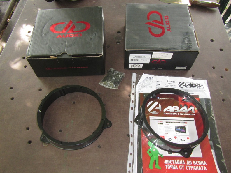

Това купих от магазина, посочен от zaioristu.

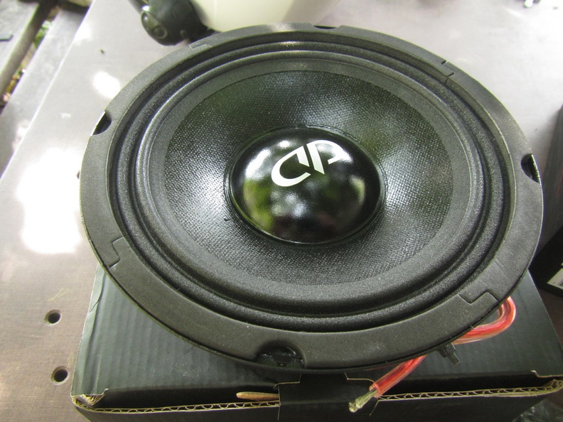

2 ВГ VO-M6.5 на DD Audio + Комплект адаптори за W208.
Корите се свалят много лесно (има клипове в тубата за това) и ако не бяха пластмасите за ВЧ говорителите, за които е всъщност темата щеше да е песен.

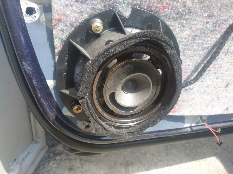

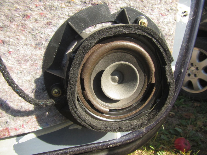

След свалянето им както можеше да се очаква състоянието на мембраните, особено на шофьорската врата беше отчайващо.

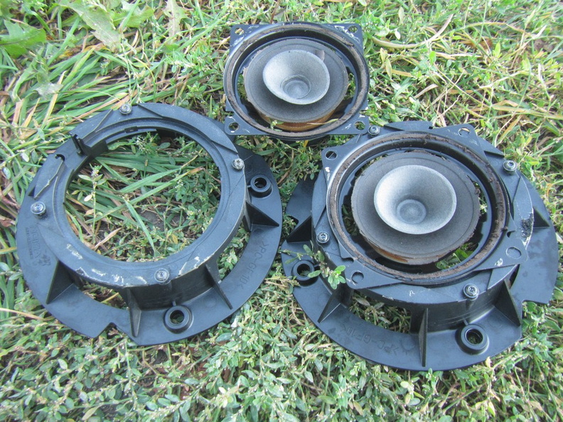

И двата големи ВГ бяха за боклука, на пасажерската само средният 4":
Точно от това се получава "гъргоренето" в звука.

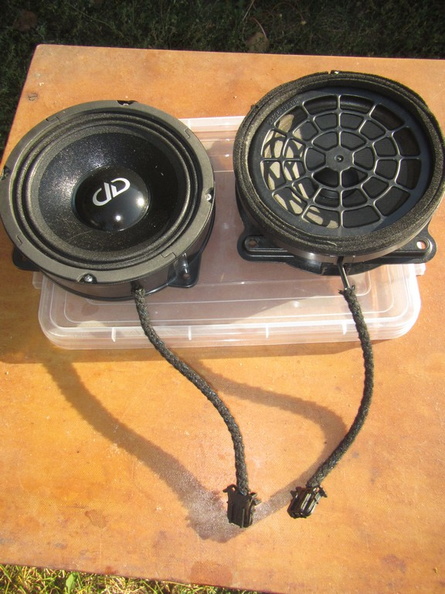

Поставянето на новите високоговорители в адапторите за модела е проста работа.
В ляво е новият комплект, в дясно е оригиналният, произведен от Nokia.
Отрязах и запоих само кабела с конектора от оригиналните.

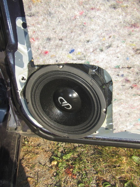

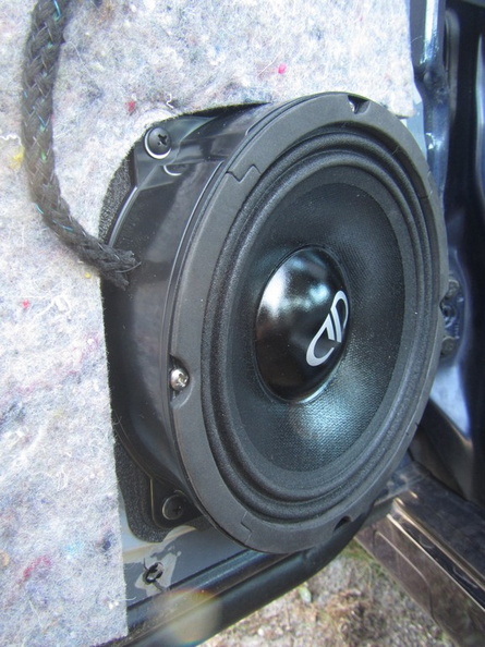

Ето новите ВГ на мястото на старите:

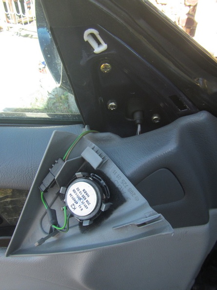

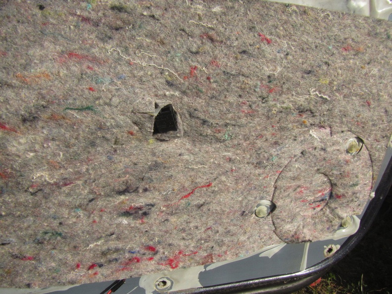

Средните, 4" високоговорители на двете врати както казах ги демонтирах и нямам намерение да ги връщам:

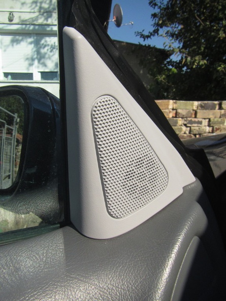

Събирането на корите е семпло, особено като има нови пластмаси на пищялките :dry

От този ремонт остана 1 голям ВГ от пасажерската врата.
1 комплект адаптори за големите, както и еФтините МБ стари пластмаси за ВЧ-то.
Дясната е със счупена горна щипка, повечето ги "лекуват" с рапидка.
Лявата шофьорска няма повече щипки.
Сиви са както тези на на снимките.
Ако някой го влече мерака да се обажда.
