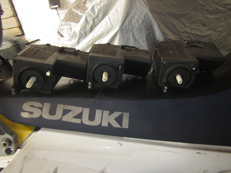

Имах един резервен ключ (крупните 25 лева), свалих и този от Е класата за тест - напълно еднакъв е.
И с двата при включване на светлини няма индикация за грешка.

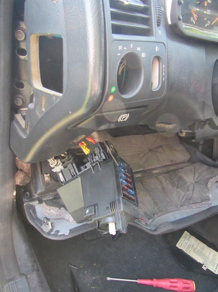

Та покрай подмяната за пореден път се убеждавам колко по-сбутана и неудобна за работа е цетката и респективно CLK в сравнение с E класата.
При W210 този ключ се демонтира единствено с освобождаване на кората под волана и 2 болта.
Нищо от всички останали стъпки, описани в горната тема, няма нужда да се освобождават жила и проче.
Ето: Всичко си е на място, ключа е долу. Работа по подмяната е за максимум 15минути!
