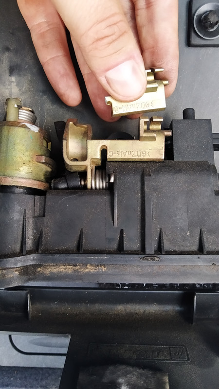

Проблема е установен - счупен палец на дръжката на вратата - оказа се много често срещан проблем и има защо. Палеца едно че е от нещо като месинг, но и профилът му е такъв, че в средата е дебел около 2мм. Страшна тъпотия, това е някаква маркетингова мисъл, не вярвам да има толкова тъпи инженери.
Проблемът е че палецът накрая е с доста голям профил (тоест тежък) и ако някой изпусне или затвори вратата по-силно, е нормално да се счупи в тънката част (която е горе-долу в средата).
Сменя се цялата брава разбира се тоя месинг не подлежи на никакъв ремонт. След като прозвънях 8 морги и никъде нямаше, и експериментирахме с брава от седан (не става!) накрая намерих "нова" брава в Перник срещу 80лв. .... което се оказа малко по-добра цена, че навсякъде като питах за колко се продават ми обявиха около 100-110 лв
Малко снимки.
Въпроснияt палец.

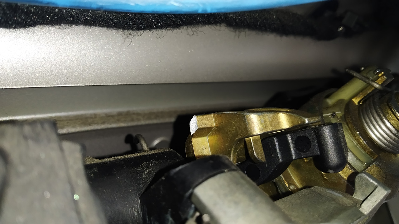

Ето и от къде се отчупил.

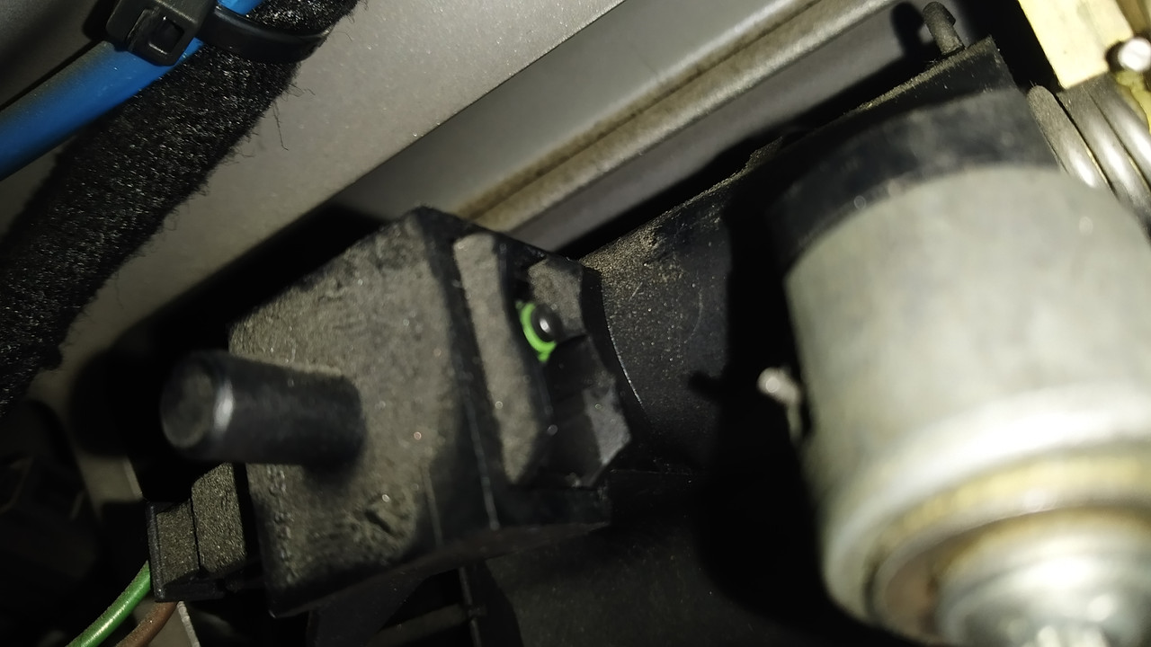

Задачата на този палец е  когато стиснеш дръжката за отваряне да натисне ей тази пъпка (със зеления опръстен), която пък подава електрически сигнал и завърта клЮчалката, позволявайки на дръжката да отключи (много "опростена" система, нямам думи)
Ту к се вижда точно колко е изтънен профила на този палец и къде се чупят по принцип.... Само да кажа че на дръжката на седана точно този профил на палеца е 3 пъти по-дебел.
Сега умувам дали да си сваля ключалката от старата брава или да редя ключалката на тази новата......
