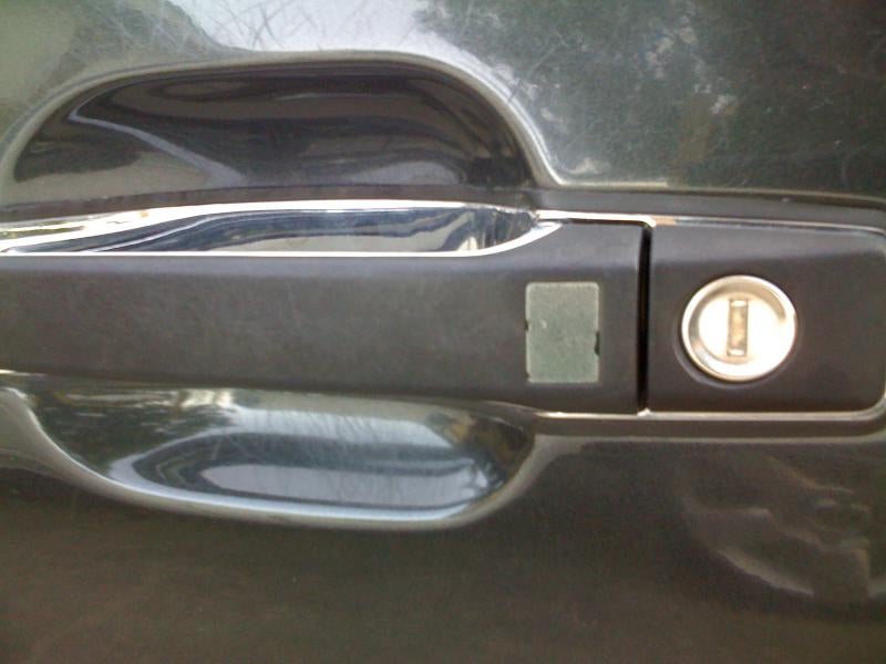

#61 hammer^BaTe
Публикувано 13 юни 2015 - 08:10
http://www.benzworld...door-handle.jpg
Това прозорече свети в зелено и червено в зависимост дали отключваш или заключваш. Може да имаш такъв индикатор и на средното огледало вътре, както и до ключалката на багажника.

Публикувано 13 юни 2015 - 08:25
Имам такъв индикатор на огледалото за задно виждане. Да свети си при отключване зелено и червено при заключване. Всичко си работа само вратаата шофьорската не ще от време на време.

Публикувано 15 юни 2015 - 19:31
А сигурен ли си ,че не заяжда някъде като е в действие заключване и тва да пречи на обичайната работа на ключалката и пробвал ли си със самият ключ да заключиш. На мен ми е заяждало така и имаше нужда от малко наместване ,а и след това смазка обаче заспа. Срещал съм и разбиджиткана самата ключалка разкачихме е гледаме ,гледаме всичко наред взехме да умуваме и накрая лека полека по белезите /на износване/ се видя ,че има една спрямо друга две пластинки леко разместени нагодихме ги и заспа. Тия ключалки са си космическа технология вътре и са си голяма въртележка. Питай някой ключар ако знаеш.
