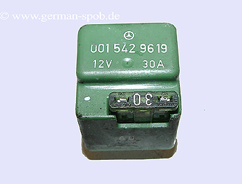

Знаете ли къде се намира релето за бензинова помпа на s124 e320 (комби) 1994?
Помпата работи (при подаване на ток директно към нея пали веднага), но не стига ток до нея. Искам да проверя релето, но не го знам къде е.

Според ЕПЦ-то номерът му е 001 542 96 19 и изглежда така:
http://www.german-sp...AL/G4_66_67.jpg
Някъде отпред при главната бушониера е.

Е, и аз гледах EPC и местонахождението му е показано както пътя към светлото бъдеще: "някъде над левия преден калник". Освен това, има едно черно, по-голямо, зад акумулатора: 0035452505. И оттам ми дойде объркването.
Както и да е, оказа се че е от релето за свръхнапрежение, което вече е едно, и е ясно кое е и къде е: зад акумулатора, с стъклено капаче с бушон вътре. Почистихме крачетата, сменихме бушона, и фръкна.
