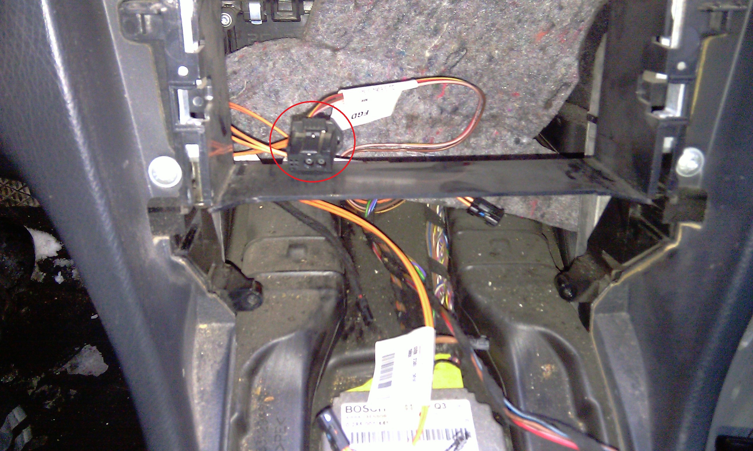

http://alfa.kachi-snimka.info/viewer.php?id=viu1329057462v.JPG
http://alfa.kachi-sn...1329057525u.jpg
hvkirov това са снимките на касетофона.Ако можеш ма ми помогнеш ще съм ти много благодарен :beer

Колегата лилов е прав даи снимка на буксата , сащо и диаграмата която е поствал може да ти даде идея за какво става вапрос.

Предполагам,че за това става на въпрос http://alfa.kachi-sn...1329071171i.jpg снимката не е много добра но съм я правил преди наколко дена и не съм наблегнал много върху нея.Ако трябва утре ще я снимам отново в по-близък план
#12 kdl
Публикувано 12 февруари 2012 - 20:39
Не е това!
Снимка на плеъра отзад ми трябва!
