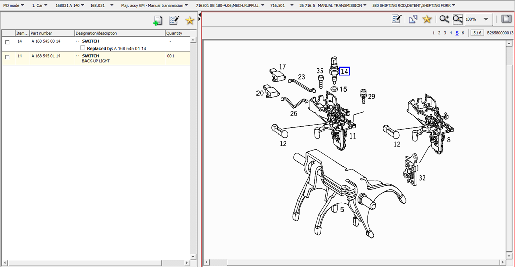

спряха да светат постепено,малко по силно кат бутнеш лоста и се включваха понеже един път ги правиха,но сега не искат да се пуснат.ако може да ми се обясни или да ми се даде линк или снимка каде се намира прекъсвача или куплунга за светлините за задна за а140 2000г.

Намира се на механизма под маншона.
Виж картинката. Сменили са парт номера с нов, явно първия който са вграждали е бил проектиран зле.
  • A140_manual_backing-light-switch.png Размер: 131,44K, Сваляния: 37A140_manual_backing-light-switch.png
