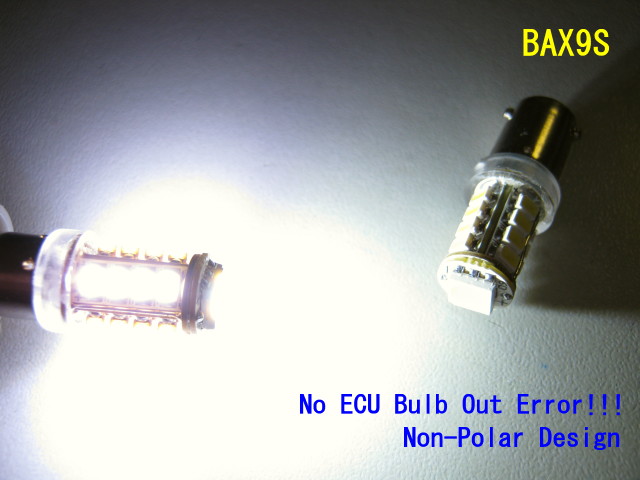

На W210-ка си сложих 35вата 4300К ксенон, на който пишеше, че е CANBUS съвместим и наистина не дава грешка за изгоряла крушка. Крушката е H7R (за РЕФЛЕКТОРНИ ФАРОВЕ!!!). Купих го от Англия за под 200лв преди година.
И на мен в студеното ми гаснат течнокристалните индикатори на таблото, имам чувството, че при пускане гълта повече пиков ток и от това гаснат индикаторите, защото ако подаваш газ до 1000 оборота и тогава пуснеш ксенона, няма проблеми.
За габарит сложих LED-ове от USA по $23, които също имат някаква електроника в корпусчето си, защото не активират системата за изгоряла крушка.
Проблемът е, че светят по-синьо от ксенона и ме дразнят. Сложих им обвивка от оранжево фотографско фолио, за да 'стопля' температурата на светене, но пак не ми харесва. Предполагам, че са сметнати да светят същия цвят като 6000К ксенон.
Ще ги подаря или продам на някой с 6000К ксенон май.
Ето ги:

Ами ако решиш до събота ги взимам, след това така или иначе ще си взема подобни с девет кристала.

Aз също имам интерес.
И двата варианта ме устройват. Колега, ако ги вземеш тези, би ли ми казал от къде ще поръчваш.
Denislav, прати ми моля те сайта от който ги поръча.

Пичове, ето линк, откъдето съм купил моите габарити:
ebay.com
Не се лъжете обаче по тия обявени ватове!
Няма как да ви продадат диоди в такъв корпус, които да консумират 9 вата. Аз съм наслагал вкъщи светодиодни скъпи 220V крушки, който са 3 и 4 Вата, вътре са с по 80-100 светодиода и светят колкото 40вата обикновена крушка.
Тия габаритчета са части от вата, дори 1ват нямат. Моите са относително силни - с 16 по-малки светодиода и 1 по-силен на челото на крушката. Тия с 9 светодиода определено ще са доста по-слаби от моите. Все пак тоя габарит трябва да се вижда, че свети, а не че мижурка.
