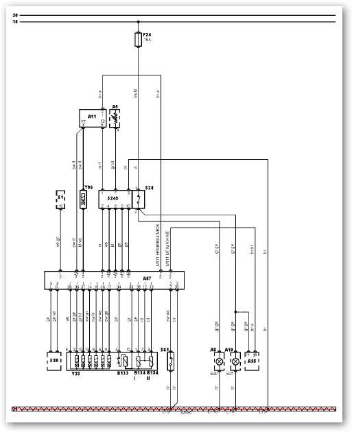

Здравейте на всички.
Имам проблем и търся помощ.
Имам Г-класа на която монтирах мотор 250 турбодизел от С250турбо. Всичко комплект със скоростите- 722.616 и EGS51.
EGS-a търси скоростта на колата от ABS-a. Тази кола (G-класата), няма ABS, а и да имаше щях да го махна. Използвам я само за офроуд и всички екстри са излишни и само пречат.
Та, знае ли някой начин за подкарване на автомата без ABS.
Теоретично кутията има датчик на изходящия вал и би трябвало да може да работи самостоятелно. ABS-а е въвведан заради системите за сигурносъ които в гората са вредни и само пречат.
Мога да имитирам датчиците и да подкарам всичко но това е още един комп и е последно решение.
Благодаря предварително.
Вальо.

Благодаря много за картинката.
Какво значи това 3) на някои места?
За блокажите и автоматиките да кажа. Всички тия неща са полезни на пътя и при нормално каране. Когат работата стигне до истинска кал всичко това се изхвърля, модифицира или преправя за да се подчинява на водача а не на кутиика с чипове..По тази причина аз нямам АБС и гледам да го заобиколя тоя комп. Отделно трябва да мисля какво ще го правя когато нивото на водата в колата се покачи
#21 drukman
drukman
  • 6 Мнения:
Публикувано 09 май 2010 - 14:38
И още един въпрос.
Какво е F1 и F2.
Кутията има 6 ел. вентила. Кой какво прави? На кое от тия неща от схемата отговаря.

3 е в режим на спиране - забавяне
на буксата на кутията са
1-сензор за обороти на входящия вал
2-клапан за модулиращото налягане
3-сензар на обороти на изходящия вал
4- температура на маслото и блокаж на стартера
5- празно
6- захранване на ел. вентилите
7- захранване на сензорите
8-ел вентил за 2-3 скорост
9--ел вентил за 3-4 скорост
10- клапан за контрола на налягането
11- клапан за заключване на хидротрансформатора
12- маса- минус
13-ел.вентил за 1-2 и 4-5
дано ти помогне но имай напредвид че управлението е импулсно

Благодаря.
Нямаше ме една седмица и нищо не съм правил.
Само да ми остане време и закачвам апаратурата.
