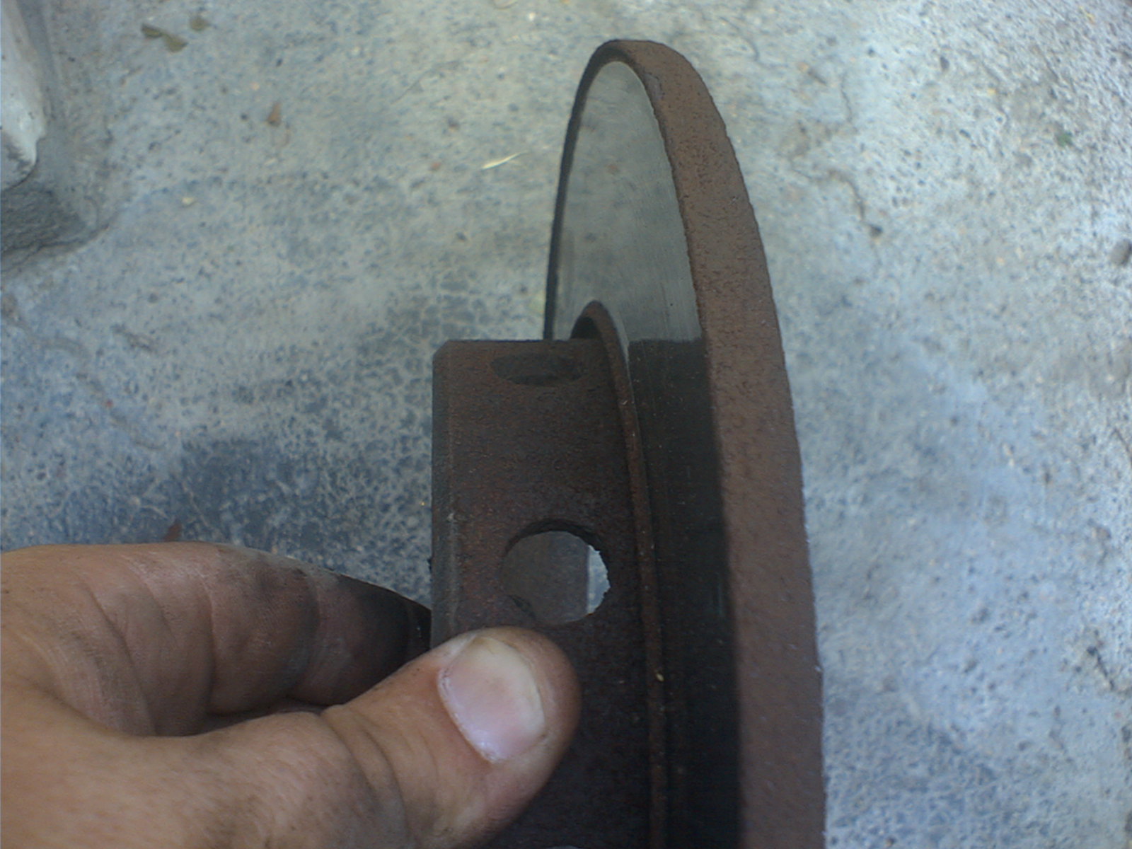

#29 hammer^BaTe
  • 5568 Мнения:
Публикувано 26 юни 2009 - 16:30
Стояне извинявай че ти ползвам темата ама.. имам въпрос относно същото нещо
Предстой ми смяна на задни дискове и накладки.. обаче се замислих има ли вентилирани за 124/Е ?
и освен това.. на 140ката също са за смяна.. и ми предлагат вентилирани в Тех-ко.. и се чудя дали ще паснат ?
#30 Mien
Mien
  • 647 Мнения:
  • Град:Свиленград
    1.W202-250d-605 910-automat-1994г.
    2.HONDA Eve 50cc-3hp-1988г.
Публикувано 27 юни 2009 - 09:40
И аз да се похваля,миналата седмица и аз смених мойте предните дискове.Бяха станали на крив макарон.Новите ги купих за 84лв. марката е ВАЙКО или ВАЛКО,нещо такова в синя опаковка.Мислях да сменям и накладките но просто няма смисъл - бях ги сменял преди около 8000км,и сега са си Ок.
Разликата в спирането се усети веднага - няма тресене,а след 5-600км взе да спира още по добре,явно се напаснаха накладките с дисковете.
