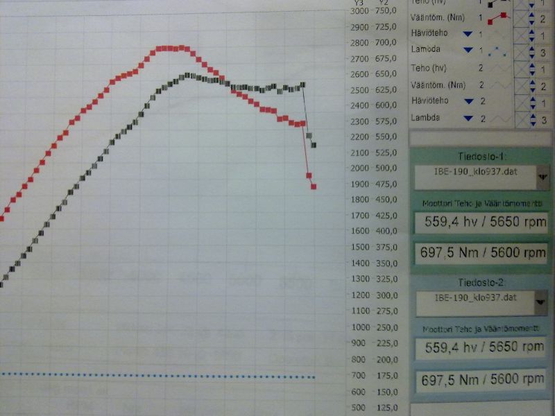

Ето един стимул Жоре :)
M112.940 inside

Този го знам, доста кончета има (600+, 1.8 - 2.2 бара ) , т.е. скоро няма да го стигнем (финансово не ми се правят такива инвестиции). Кефи ме пистата на която карат, в началото (където е най-трудно) ми се струва ,че е с наклон надолу .... :-D

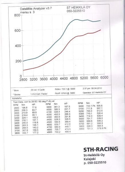

Тия дни пак почнах да търся причината поради която к.с. линията от ~ 5000 - 6000 е почти права а не се качва. Мислех си ,че проблема е в моята конфигурация но се оказа ,че това е нормално за турбиниран м104. Явно причината е в настройката на валовете (върнах ги в фабрично положение тъй като беше малко кофти за каране в града когато бяха в закъснение) .
Моя стара графика (от г-тек)
2.8 турбиниран (дино на 1.5 бара, на мотора )
3.2 на 8.5 psi (синята линия е к.с. на колелата)
Проблема се лекува с настройка на валовете, този от втората гарфика е сложил изпускателен вал на мястото на всмукателния и го е дал 15 градуса в закъснение.
Както се видя и при мен, когато валовете баха в закъснение к.с. също се качваше (черната линия). Явно по-натам, когато ми мине мързела ще трябва пак да се заиграя с валовете, но този път ще направя раздвижно колело за изпискателния вал.
