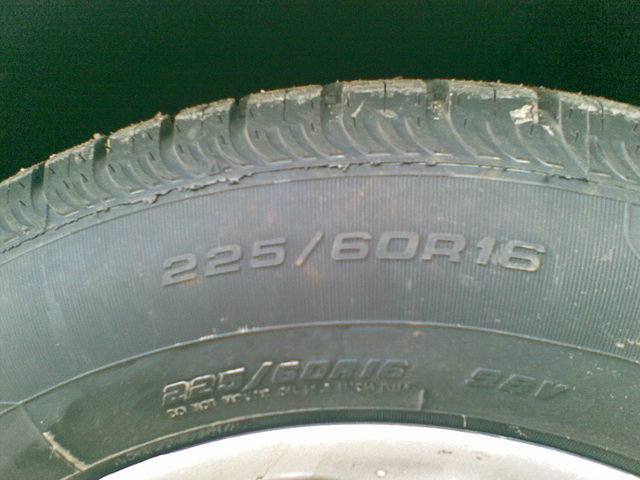

Замерих акумулатора , без да съм палил двигателя , и ми показа 12,65 - което мисля , че е добре ( поправете ме , ако греша ) . Сега вече мога да кажа , че съм доволен от сервиза . Адресът му е бул. "България" 64 ( посока Бояна , малко преди "Тодор Каблешков" ), тел. 859 10 53 , Сервиз ТЕМА . И да се похваля - днес си поръчах покривало ( колата ми седи на паркинг и искам да я предпазя от слънцето и прахоляка , доколкото е възможно ) и си закупих нови гуми FULDA Carat Progresso 225/60R16 98V ( до 240 км/ч )
