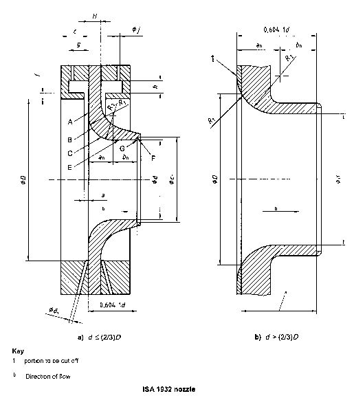

След дълги размисли, реших че най-подходящият тип дюза или дифузьор за нашите цели ще бъде с профил, подобен на ISA 1932 дюза:
http://isano.irb.hr/...zle_is.php?fl=E
Това е дюза със стандартизирани размери и пропорции, с добра точност на дозиране или отмерване в широк диапазон от скорости на движение на флуидите(Re между 2х10^4 и 1х10^7) и сравнително компактни размери.
Разбира се класическото вентури е по-добро, но то трябва да има конвергентен ъгъл от около 20 градуса и дивергентен ъгъл от около 7-15 градуса, което означава че дължината му е няколко десетки диаметъра, и затова е практически неприложим за монтаж във филтърната кутия на автомобил.
