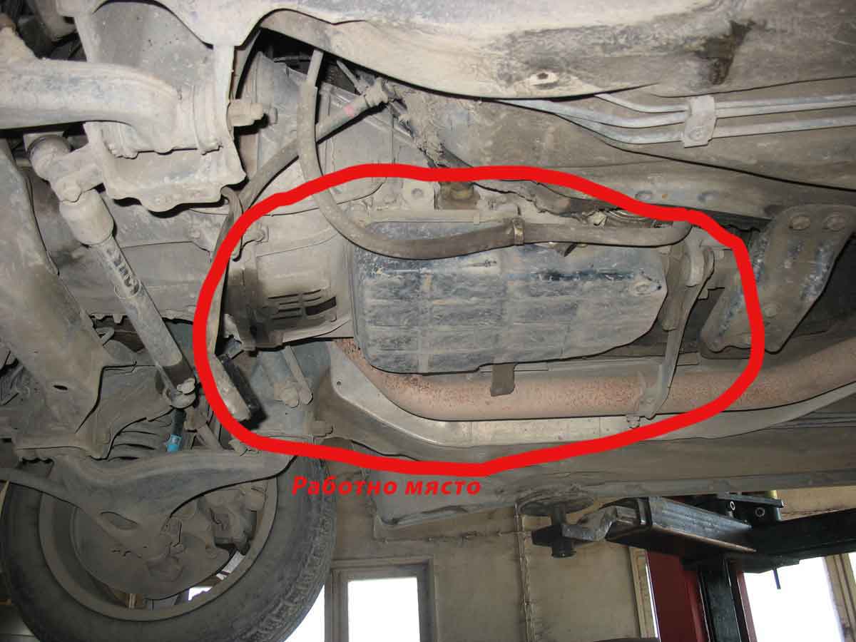

Колата я качихме и .......
Obsta.jpg Размер: 61,33K, Сваляния: 236Obsta.jpg

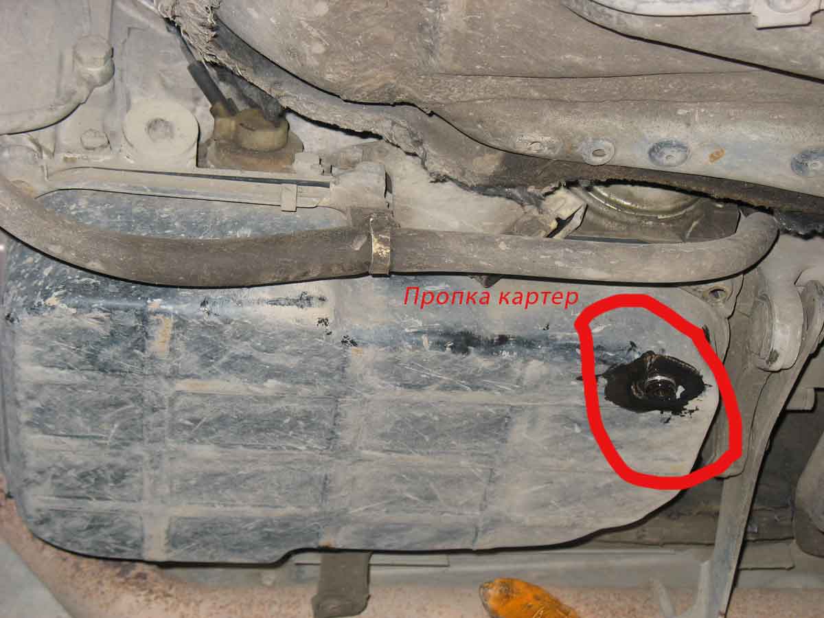

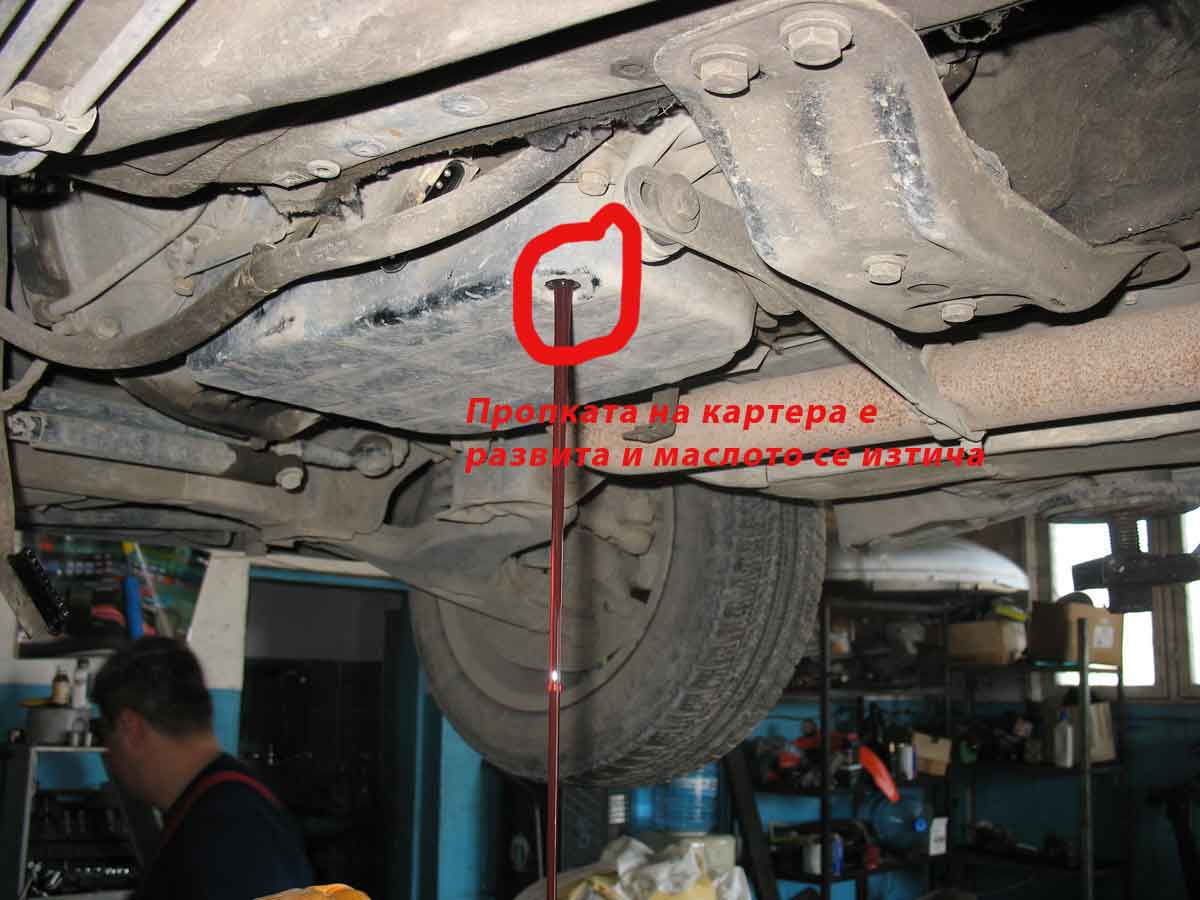

Развиване пропката на картера
PropkaKarter.jpg Размер: 64,15K, Сваляния: 247PropkaKarter.jpg
Масълцето си потече .
Te4Karter.jpg Размер: 66,34K, Сваляния: 245Te4Karter.jpg
Да отбележа ,че стария собственик ми каза че е сменял маслото преди 10 К, но аз да съм си сигурен....

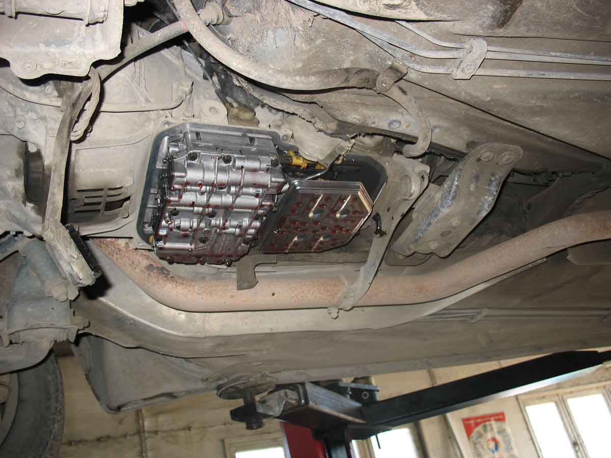

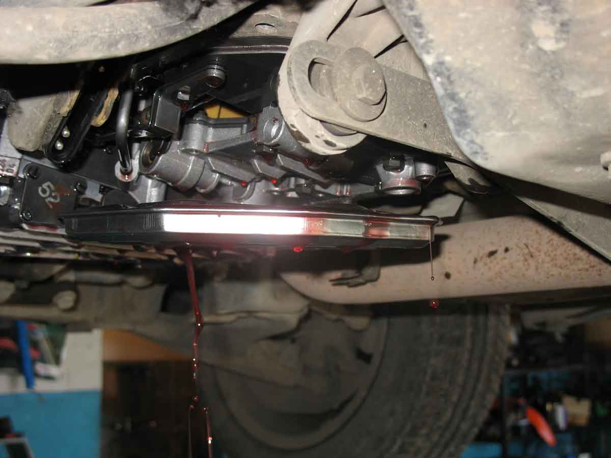

Махане на картера - 6 болта. Резултатът след тази операция
AfterKarter.jpg Размер: 68,45K, Сваляния: 261AfterKarter.jpg
AfterKarter1.jpg Размер: 64,98K, Сваляния: 250AfterKarter1.jpg

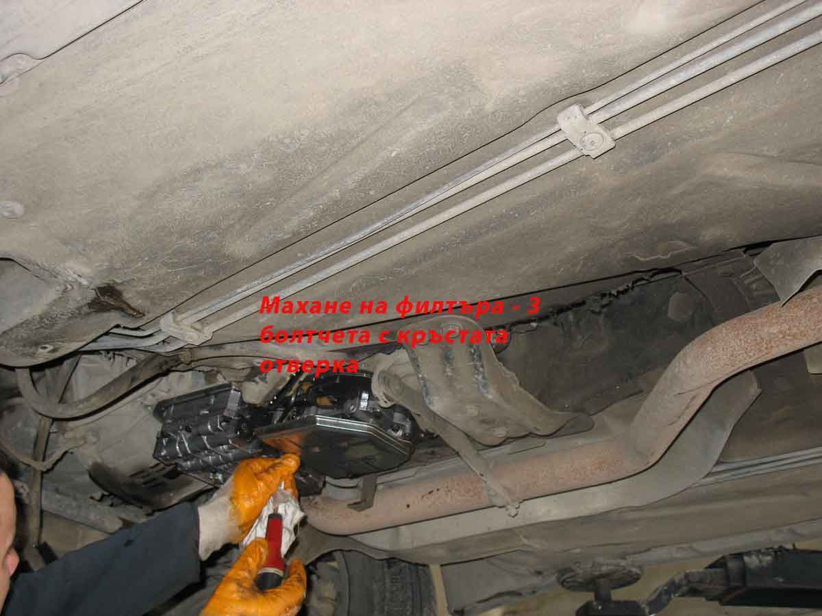

Следва махане на филтъра
Mahane_Filtyr.jpg Размер: 55,71K, Сваляния: 223Mahane_Filtyr.jpg

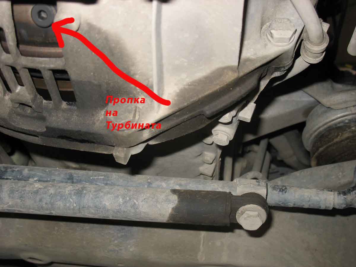

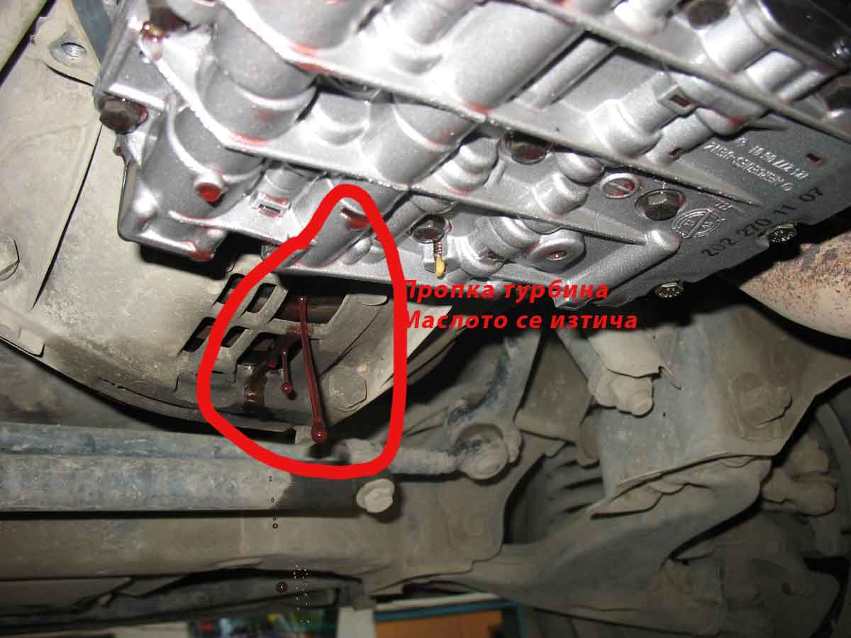

Откриване на пропката на турбината. За съжаление не успях да направя снимка, как го направиха, но мисля че въртяха с ключ 24 двигателя.
Ето я и пропката
Turbina1.jpg Размер: 45,27K, Сваляния: 234Turbina1.jpg
Отвиваме и маслото се изтича
Turbina.jpg Размер: 61,92K, Сваляния: 244Turbina.jpg

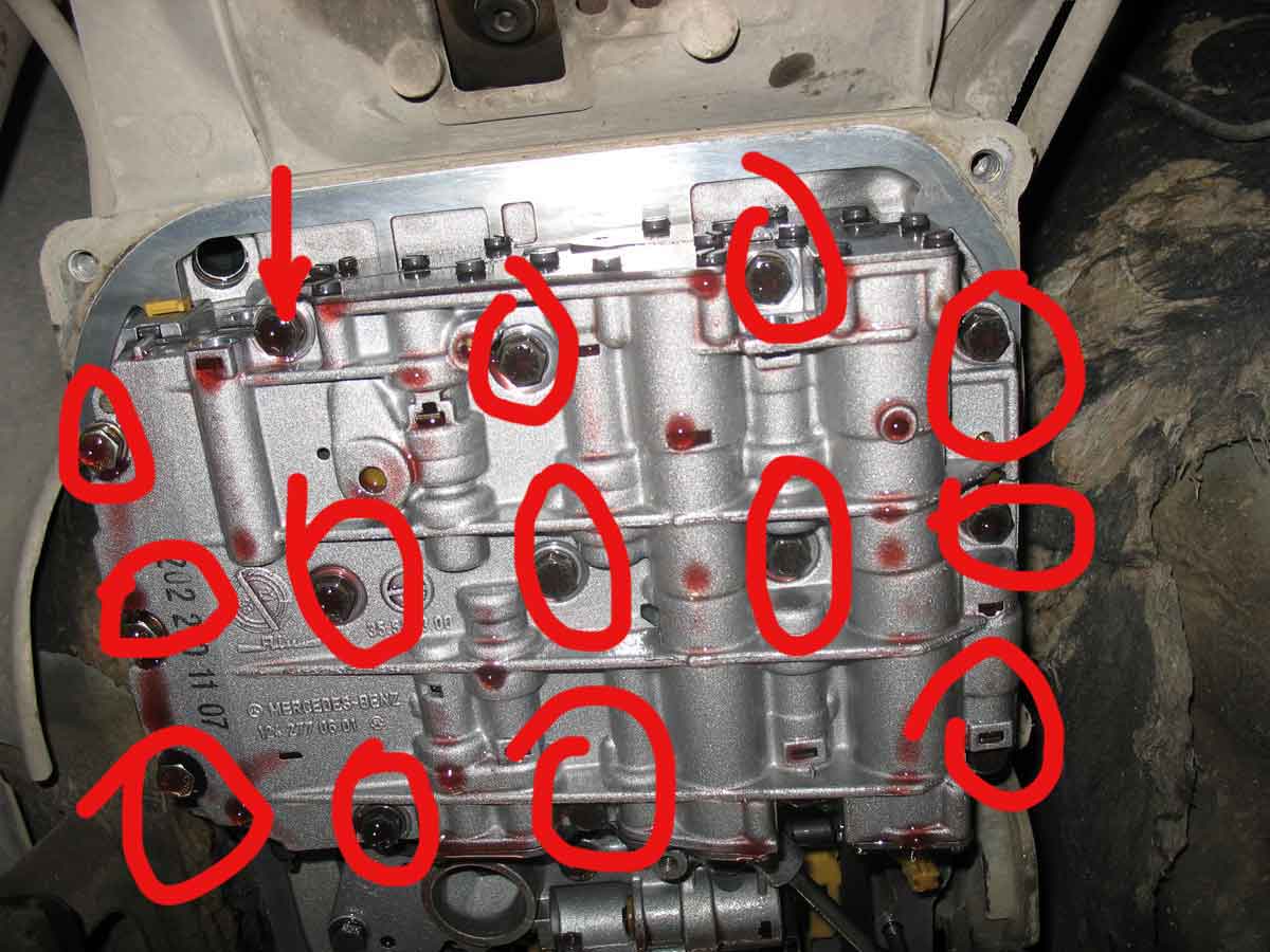

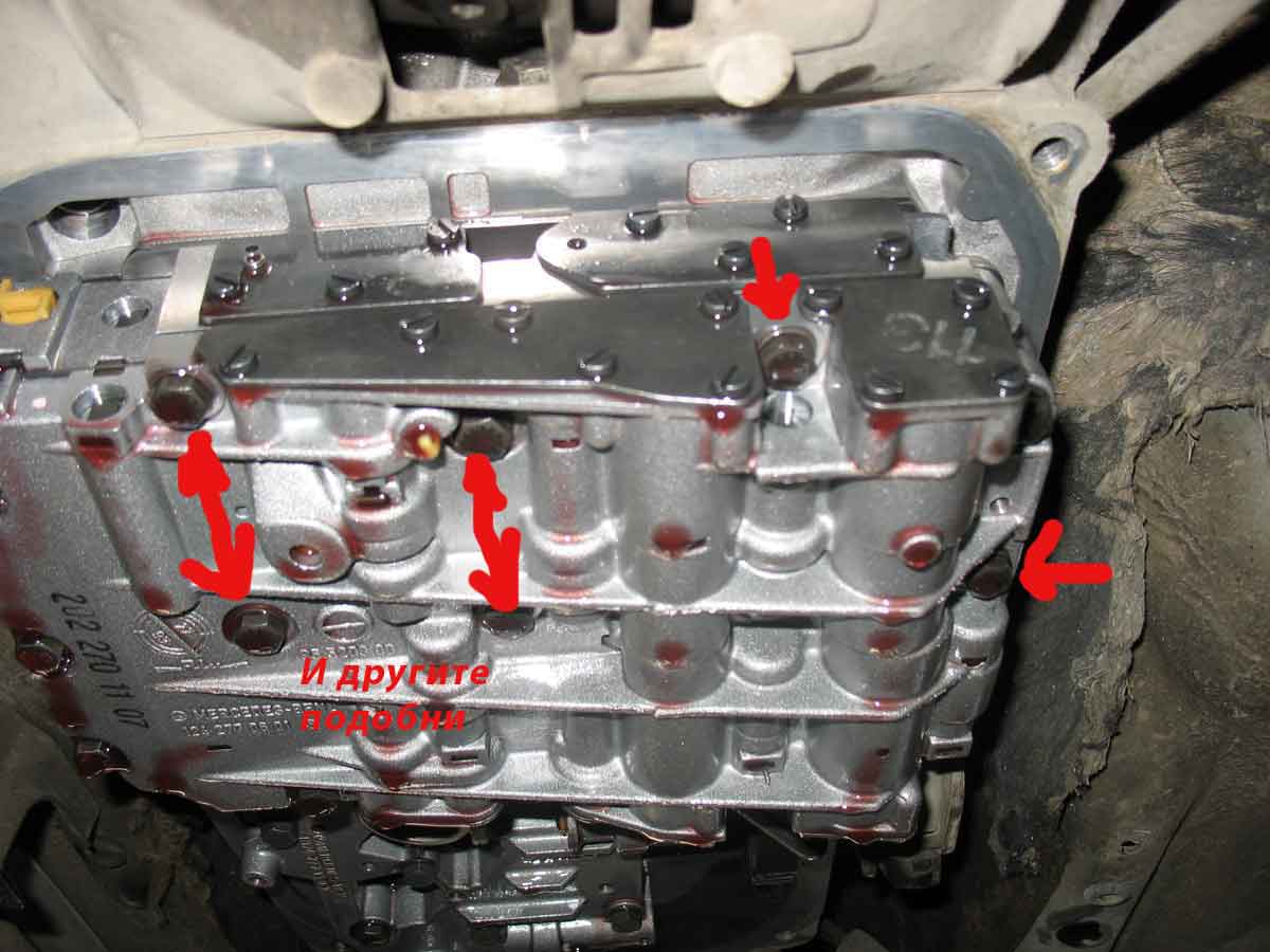

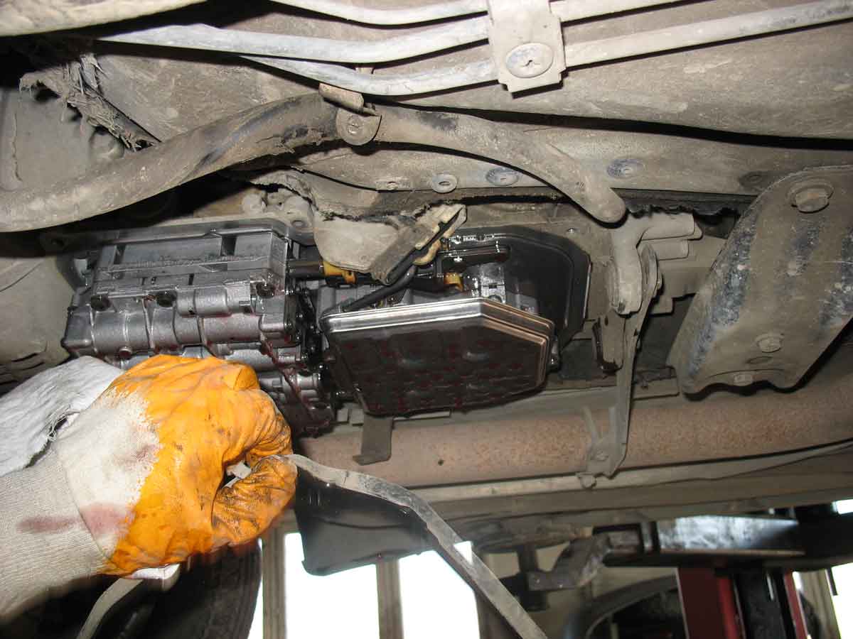

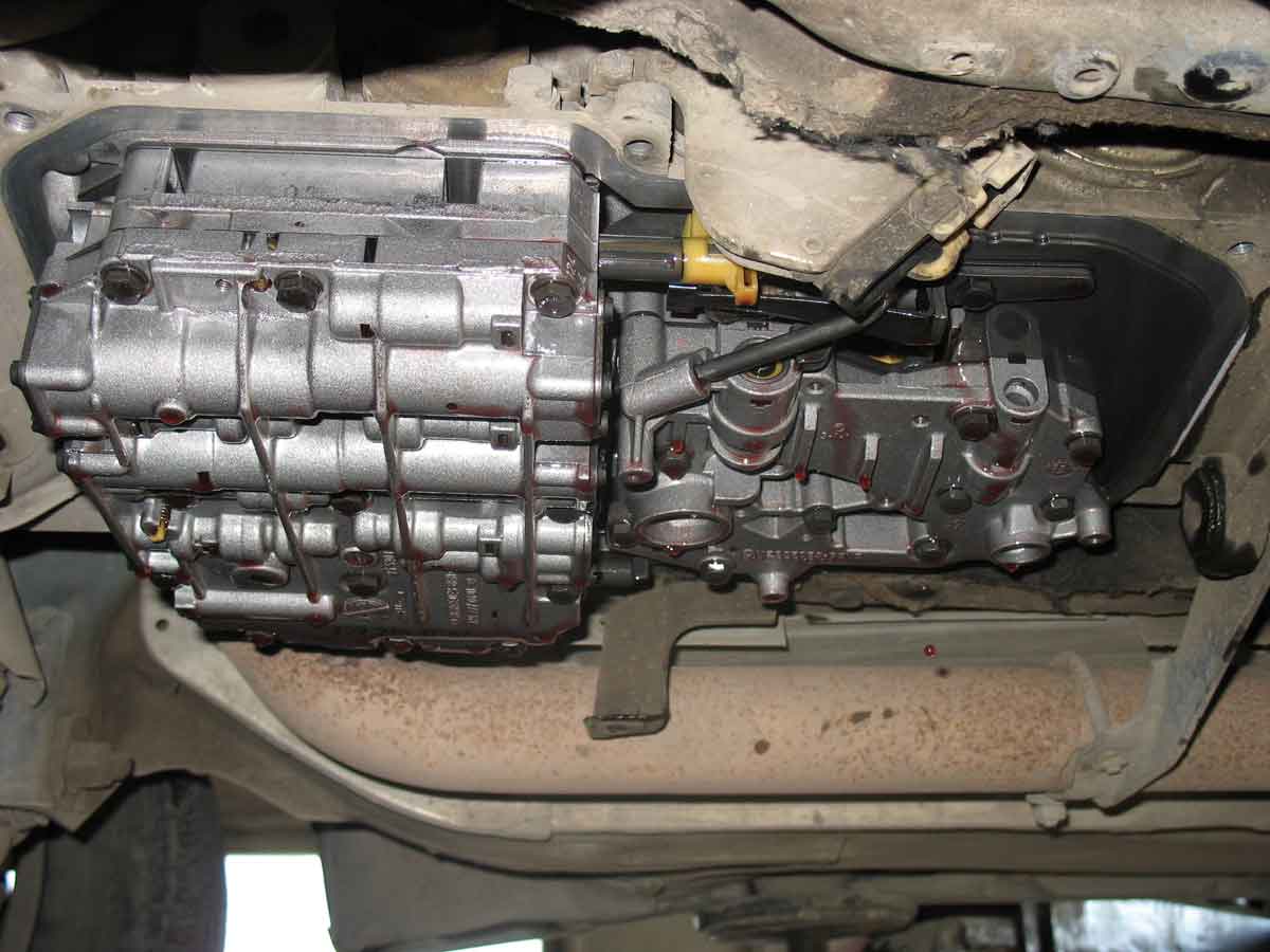

Развихме малко болтовете на "мозъка" , без да го махаме - страх ме беше.......Боса беше описал подробно как
Mozyk1.jpg Размер: 69,55K, Сваляния: 247Mozyk1.jpg
Mozyk.jpg Размер: 85,78K, Сваляния: 237Mozyk.jpg

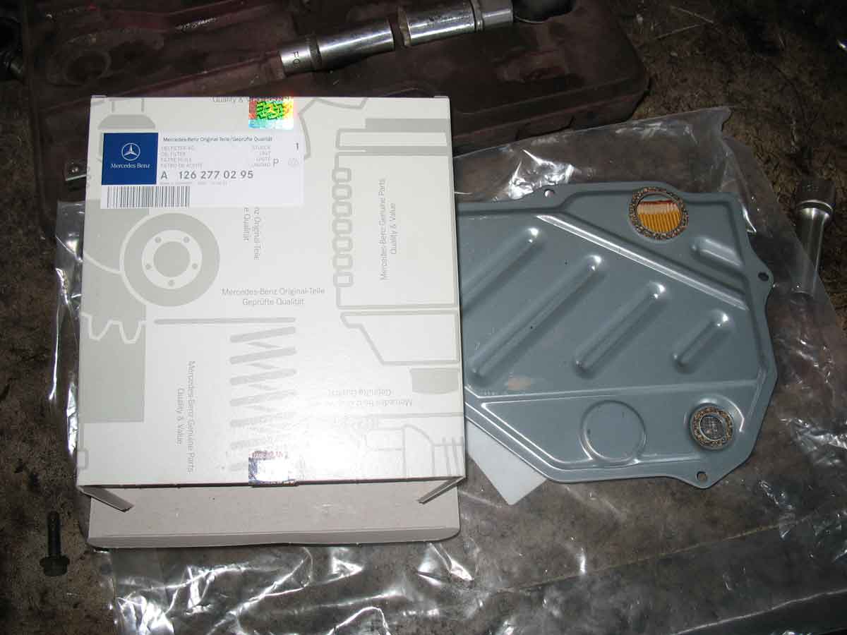

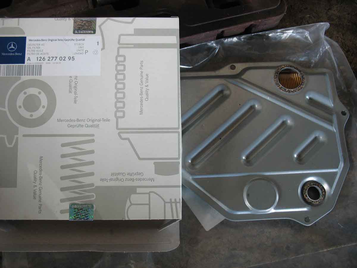

Новия ми филтър с гарнитурата
FilterBetter.jpg Размер: 40,41K, Сваляния: 237FilterBetter.jpg
FilterBest.jpg Размер: 48,98K, Сваляния: 227FilterBest.jpg

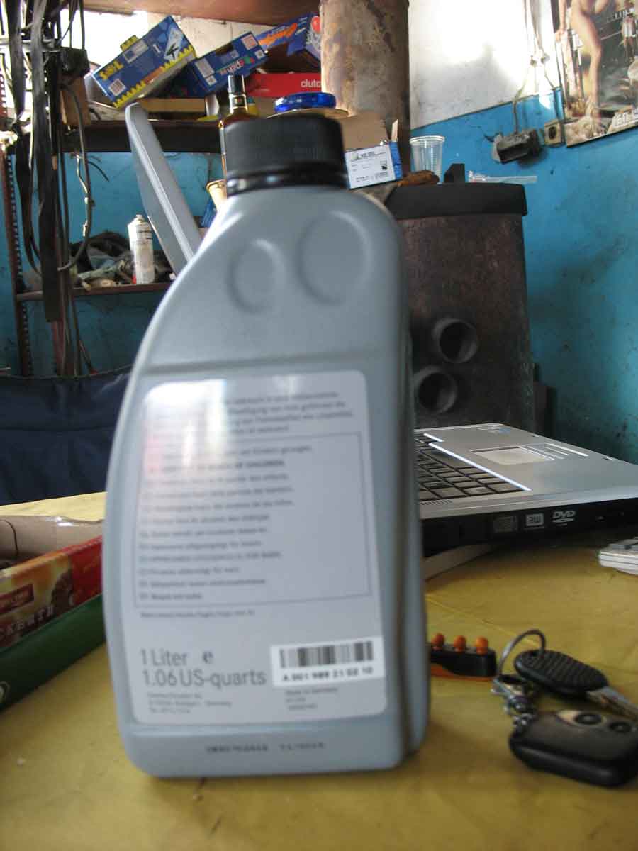

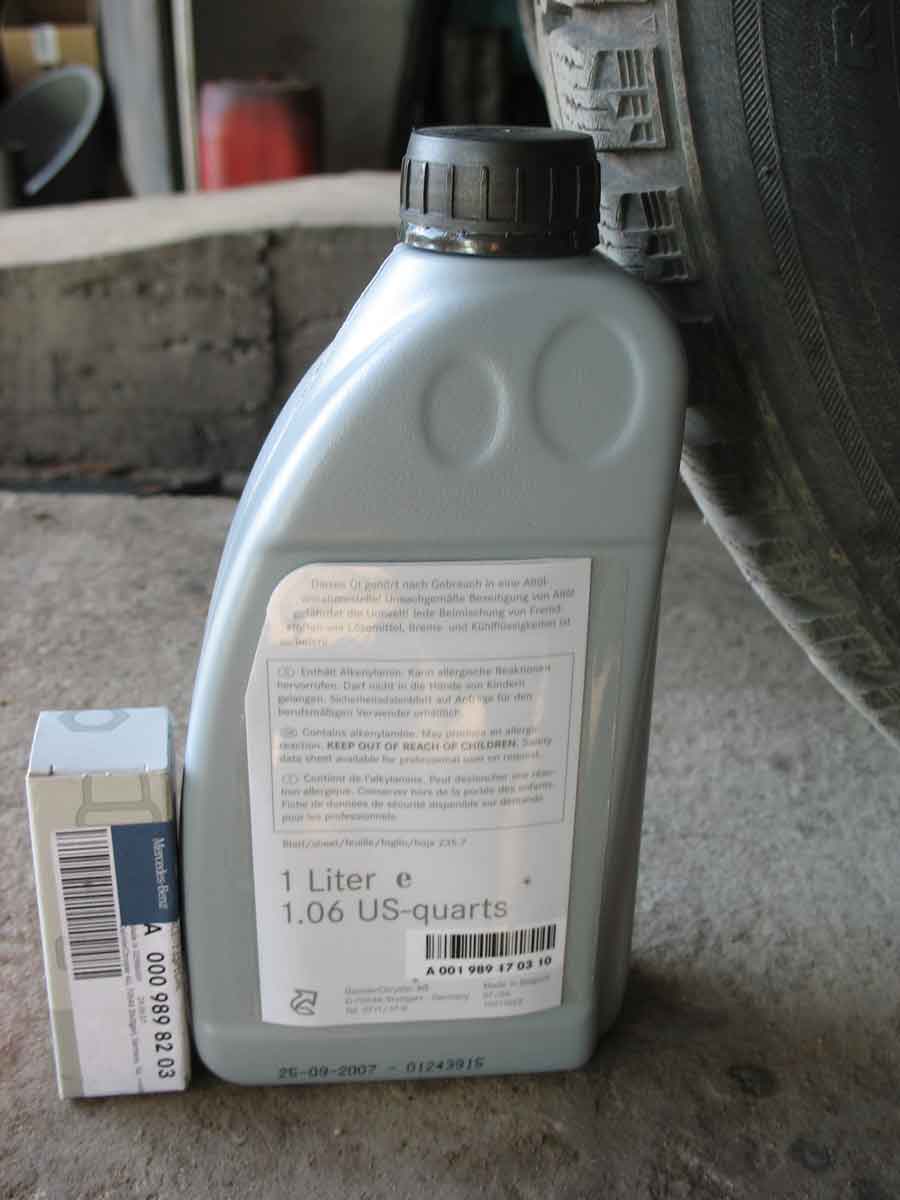

Новото масло - оригинално по каталог
Отпред
GearOilFront.jpg Размер: 38,64K, Сваляния: 212GearOilFront.jpg
.. и отзад
GearOil.jpg Размер: 46,67K, Сваляния: 212GearOil.jpg
Бях купил 7 литра, за да съм сигурен. Наляхме 4 литра и запалих колата с вдигнати задни колела. Нямаше никаква реакция със смяна на скоростите. Затова доляхме още 1 литър. Запалих и започна смяна от Неутрална до 2 и обратно със задържане на всяка скорост от около 30 секунди.
Наляхме още 1,5 литра. Палене, смяна, мерене. Беше на минимум. Изкарах колата и покарах 10туна минути. Всичко си беше наред. Връщане в гаража-ново мерене и доливане на още 0,5 литър.
В края на деня, след около 1ас градско ново ходене до гаража и си показваше нормално.
Това е колеги. Едва ли има нещо ново добавено по вече описаното в тази тема, но все пак, ако на някой не му е ясно.

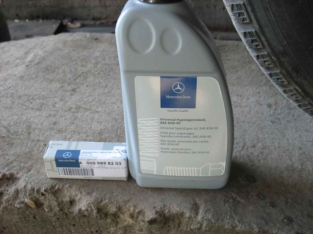

Мда- забравих да допълня, че направих смяна на маслото на диференциала. Бях го сменил с Лики Моли, което покриваше 235.0 само преди седмица, но след четене реших да не рискувам и си купих оригинално с ДОБАВКАТА. Пак да подчертая с ОРИГИНАЛНАТА ДОБАВКА НА МЕРЦЕДЕС
Ето какво представлява и лично мое мнение - не си правете експерименти.
Отпред
Difoil.jpg Размер: 50,5K, Сваляния: 206Difoil.jpg
Отзад
DifoilBack.jpg Размер: 43,3K, Сваляния: 186DifoilBack.jpg

Пада се горната част на мозька на тая снимка,пластината с по-тьмен цвят.Ясно се виждат болтчетата с която е хваната и реално това е капак за всичките буталца и пружинки.Това се отваря САМО ПРИ ПОЧИСТВАНЕ на мозька и ако знаеш кое кьде стои.В темата за Мрака се вижда моя човек как ги реди на тезгяха.Болтовете са с прави тикви,няма крьстати.Филтьра май беше крьстачка.
Колега,аз знам какво става,но би ли казал колко масло изтече като еазвихне болтовете на мозька?При пьрвите 2-3-5 не се получава нищо,но след това става като река.При теб така ли беше?

Не изтече много масло от мозъка. не повече от 300-400 мл.
Като цяло се вижда в кофата
#40 BENZBOSS
Публикувано 05 март 2008 - 20:25
Нахален ма да си питам аз- оставихте ли мозька да виси на болтовете или само леко ги разхлабихте?
Ами както казах- достраша ме и го разхлабихме с около 5 оборота.
Иначе си мислех как ще падне, ще се счупи и т.н.
Все пак си мисля, че 6,5 масло вкарано и около 6 изкарано е добре. Не знам.
