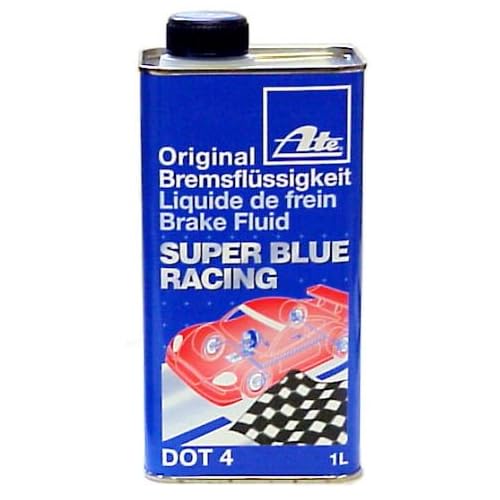

АТЕ СУПЕР БЛУ сипи,аз такова смених като взех Мрака и много му гила,тука келешитте само с такова карат.И тва се сменя как си казаха колегите,че от нагряване и налягане се набива влага и после серем у гумичките.На 2 години ако ти е мерак,ако не най-много на 3,ако е скьпа колата и помпата..................всяка есен,течноста е 11 кинта,де не сьм ги дал.
