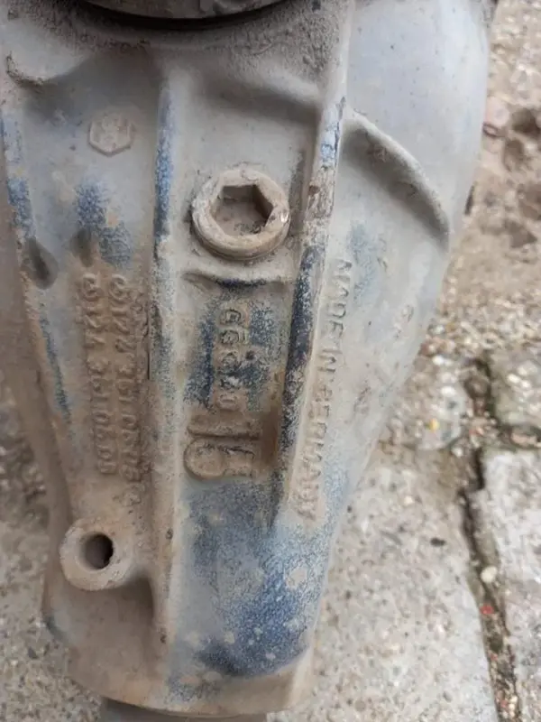

A този дали ще стане за моята:
https://i.postimg.cc...wh8M/image.webp

Не мога да видя номера, но предавателното число е набито отдолу в левия ъгъл, до задния капак.
