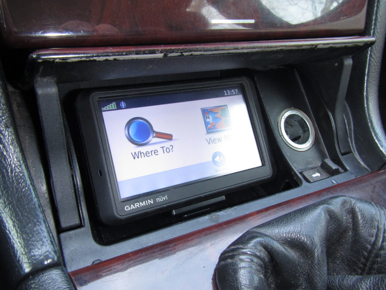

Аз обаче от години държа GPS уреда на мястото на пепелника и тук също отделих известно време.
Старият ми уред беше NUVI 765, който е много стар модел и няма поддръжка на камера.
Сега купих най-евтиният и изчистен модел, който го прави: Drive 40.
Монтирах го на същото място - размерите на старият и новият са еднакви.
Ето така си стоеше перманентно преди:

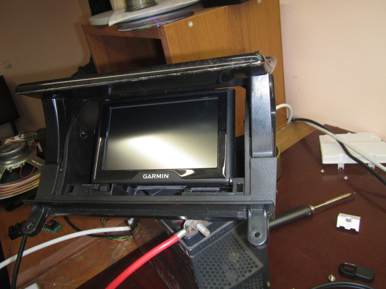

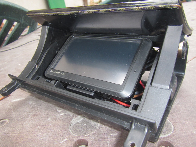

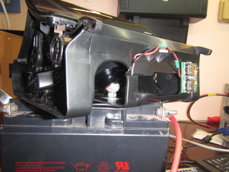

Сега го монтирах по еквивалентен начин:

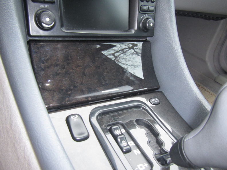

И вече на колата:
При включване на задна предавка уреда превключва от навигация в режим камера за около секунда.
Вижда се задоволително за маневра на заден ход, камерата е доста широкогълна.
Хваща почти целият габарит на CLK. За това, което не хваща има огледала.
