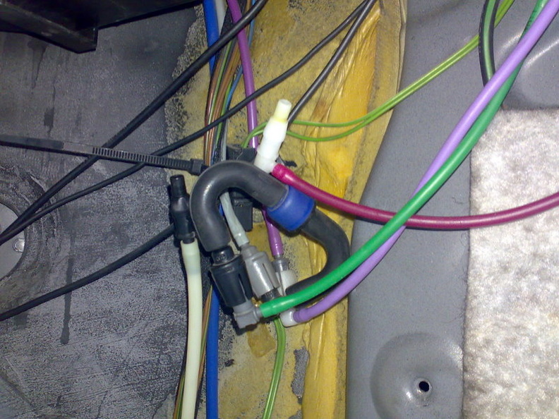

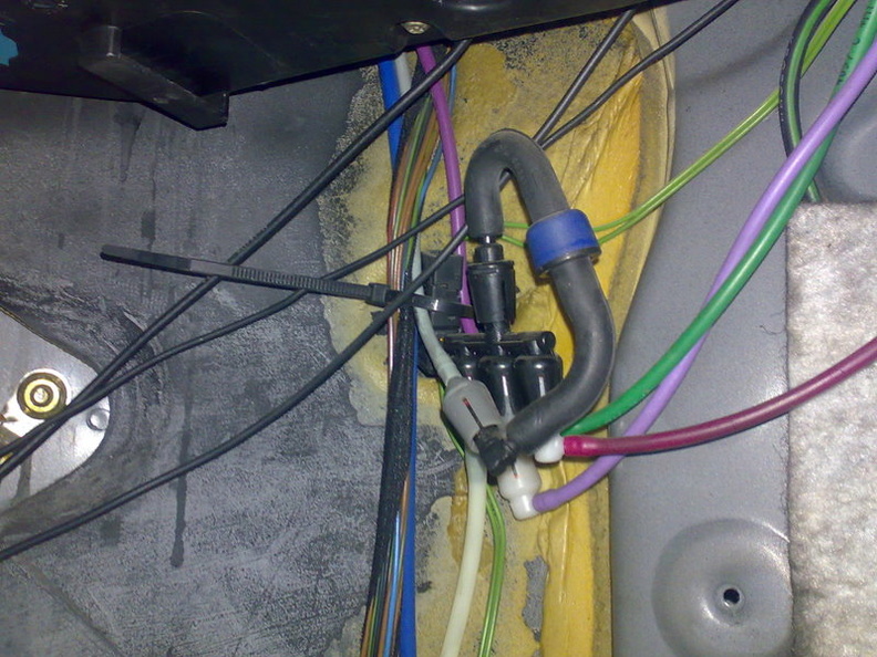

Преди много, много години, при мен се оказа разкачена тръбичка от вакуумната система.
Снимките по-долу са зад дясната кора в краката на пасажера.
При мен липсваше целият тройник.
След възстановяване проработиха нормално.
