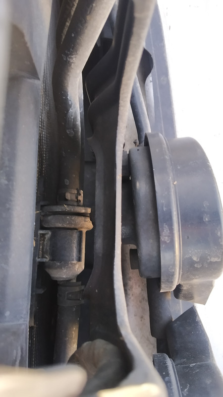

Публикувано 02 декември 2020 - 19:15
Момци, някой дали може да каже парт номера на тоя малък термостат? :)
Които има възможност трябва първо да провери дали имаш втори термостат защото не всички имат.
Имам да,проверих, между клаксона и радиатора се намира:)
Намирам номер от чуждите форуми A0052033975, но пише 270 цди 210, май май и моят е такъв, ако някой знае ще е супер да каже

Публикувано 03 декември 2020 - 14:20
Иво, още веднъж благодаря за отделеното време.:)
За съжаление по схемата не го намирам, но изглежда е горния номер, така смята и майстора ми.
Ето снимка на въпросния малък термостат.

Публикувано 03 декември 2020 - 22:45
Утре ще ходя да проверя дали в СС го има въпросния A0052033975.
Днеска търсихме на много места и никъде го няма. Ако някой се сеща къде мога да го намеря да пише.:)
