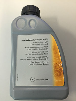

искам да ми кажете какво масло да долея на хидравликата на мл 164 2008-2009г

Оригинално от Балкан Стар или Pentosin CHF 11S. Друго Не.

$_1.JPG?set_id=880000500F

Благодаря !
