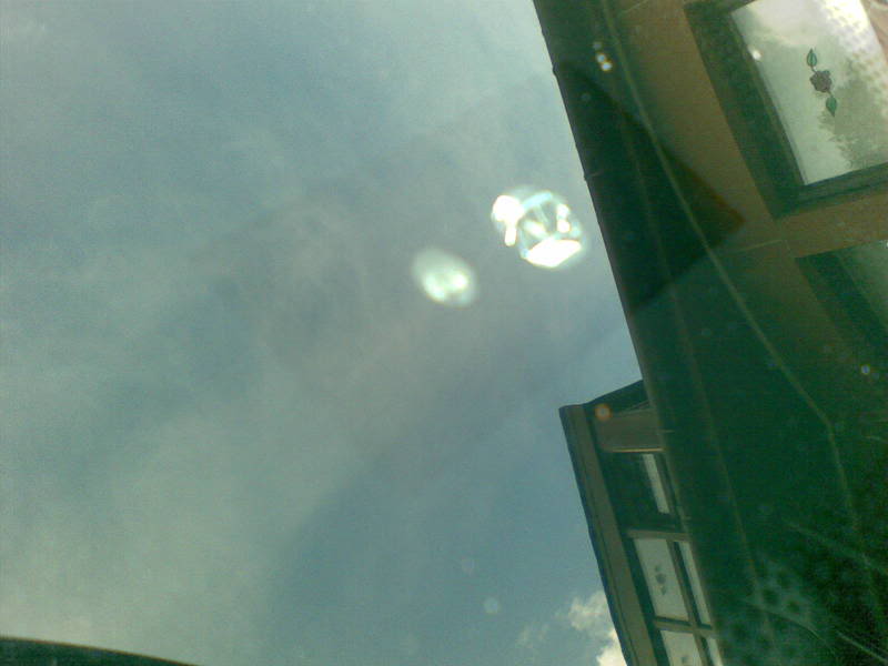

Ето ти снимки на двата вида сензори. Предполагам, че си само с датчик за светлина, така че няма как да имаш автоматично включване на чистачки. Ако все пак го имаш, то трябва да е на първото цъкане на врътката, там къде е позицията за избърсване през интервал.
От това което прочетох до тук трябва обезателно да си смениш термостата. И аз имах подобен проблем, който реших с нов термостат. не разбрах коя година е колата, с кой двигател, 143 или 150 коня?
Поведението на чистачките ти не е адекватно, надявам се да си го оправил. Чистачките не тръгват ако е отворен преден капак, както и при отворен шофьорска шофьорска врата.
Ако се виждаш в Бай Васил, моля да му предадеш "Честита нова година" от мен и му кажи, че скоро ще го търся да постегнем скоростите на каляската.
така изглежда сензор само за светлина(две лещи):
LightSensor.jpg Размер: 33,91K, Сваляния: 9LightSensor.jpg
така изглежда сензор за светлина и дъжд(много лещи):
LightRainSensor.jpg Размер: 32,07K, Сваляния: 9LightRainSensor.jpg
