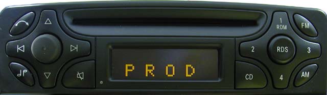

Здравейте, въпросът ми е: по какъв начин мога да свържа Айпод към фабричното ми CD? Дайте идеи моля :)

А фабричното ти CD е от кой вид?

http://www.bortesi.i...-audio10-cd.jpg

pisko - с емулатор за чейнджър или като преминеш към Команд (т.нар. телевизор). И двете са скъпи
Hellman - от Балканстар очевидно, даже и парт номера се вижда на снимката.
