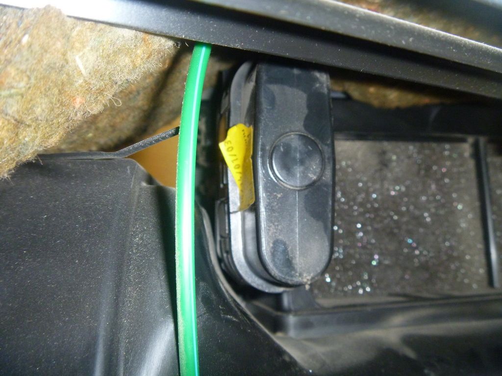

Васе, знам че е там магарията. Ето и една малка магическа темичка от къде се започва и как се оправя, дето я изкопах в slkworld.
http://forums.mbclub...ент-с-много-сн/
И аз като Радо си мисля, че истината е някъде там под таблото при тази джъфка:
или при тази...:
