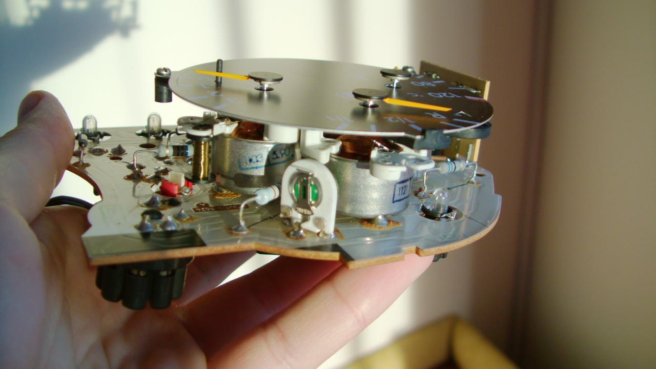

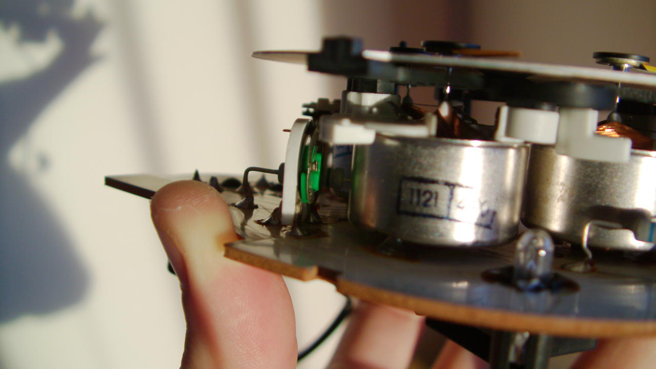

Когато резервоара е пълен, съпротивлението от сондата е по-малко (2 ома +/-1), следователно има повече ток, който управлява стрелката. Повечето ток съответно успява да пробие лошия контакт/износването на пистата на тример потенциометъра от снимката тук (елемента със зелено на него и три крачета):
http://www.oldum.net...er/FILE0004.JPG
и
http://www.oldum.net...er/FILE0005.JPG
Когато обаче нивото на бензина спадне и мине под 1/2 (резервата за колите след 90-та година я дават на 76 ома +/-1), тока съответно намалява заради увеличаващото се съпротивление и тогава лошият контакт на тримера влошава нещата и стрелката застава на 1/3 и рядко помръдва.
Това, което направих аз, беше да потърся такъв тример, на гърба му е записана стойност от 150 ома, но никъде във Варна не намерих тример потенциометър с такива параметри! За това се отказах. Реших да почистя стария. Преди да го разместя измерих съпротивлението между различните крачета (без да го разпоявам, може и други елементи да са влезли в сметките). Общото му съпротивление излезе около 130 ома, едната страна 40-41 ома, а другата около 90 ома. След това с етилов спирт в спринцовка с игла дозирах върху контактната площадка и раздвижих тримера няколко пъти, като добавях спирт и движех от единия край до другия. След това използвах и флакон с компресиран въздух с който издухах от контакторите остатъците. Позиционирах на старото положение и монтирах.
В сайта, където прочетох за това решение, вместо спирт и комресиран въздух бяха писали, че са използвали контактен спрей Стабилант 22.
Ако след време стрелката започне да играе пак и да не отчита правилно, може би ще сваля тримера и ще го заменя с две фиксирани съпротивления като крайно решение.

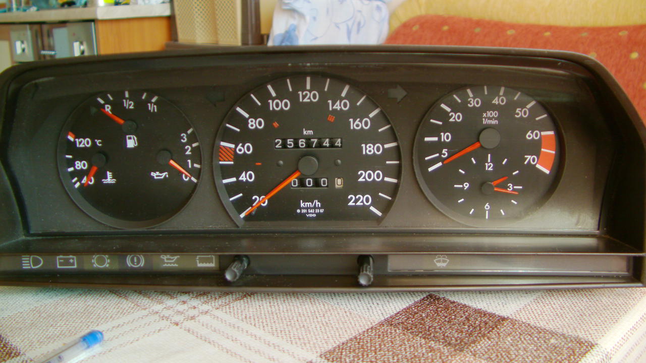

И тъй като бях разглобил таблото, реших да си боядисам и стрелките и сега станаха така ( използвах перманентен оранджев маркер на Шнайдер ):
http://www.oldum.net...er/FILE0009.JPG
Между другото си оправих и зумера, който по някаква причина не работеше от години ... проблема се оказа в контактния ключ на запалването, модула S8/2.
Поздрави и успех на всички в начинанието!

Колега, да добавя, че освен ако не се ползва контактен спрей за тример потенциометъра, то ефектът е много краткотраен. Не измина и 1 месец и стрелката за горивото отново започна да играе.
В крайна сметка реших проблема кардинално като замених тримера с 2 резистора, единият - 68 ома, другият - 82 ома. Исках да са 2вата, но ми дадоха 0.5 ватови, които обаче изглежда ще са предостатъчни...
В момента стрелката показва една идея по-малко гориво, но пък поне е постоянна ;-)
Докато вадих тримера, се отчупи голяма част от площадката за запояване на предното краче ... за това сега се държи само в единия край. Ето и малко снимки как стана последната модификация:
http://www.oldum.net...ri/FILE0003.JPG
и
http://www.oldum.net...ri/FILE0004.JPG
Само да добавя, че ако мерите тримера без да е разпоен предварително, едната му част минава през друга верига и за това мултицета отчита нереална стойност от 40-41 ома, както бях писал по-горе. Стойността там е около 70 ома, тези 40 ома идват от другаде...
Поздрави и успех на всички, захванли се с ремонта!
