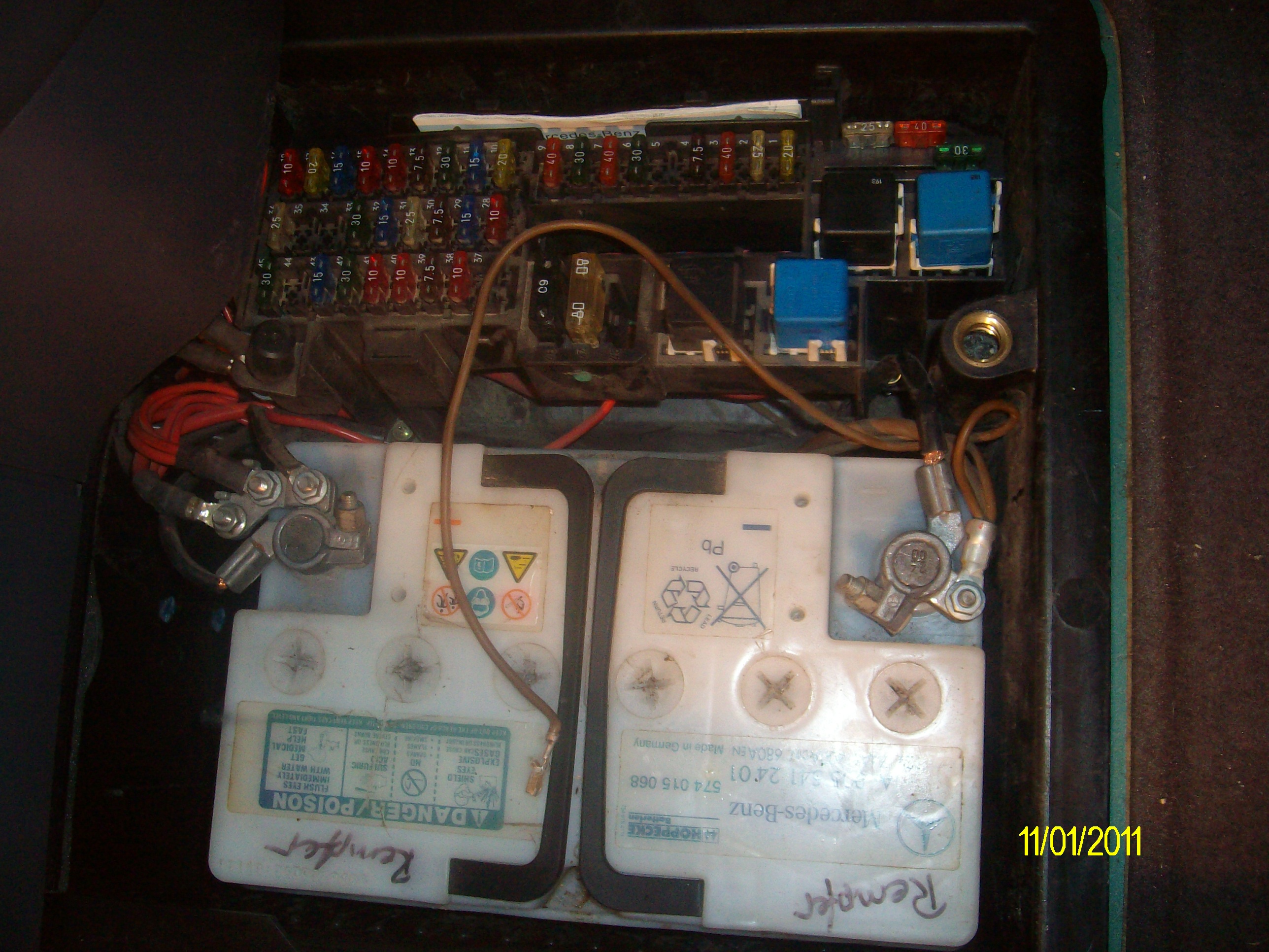

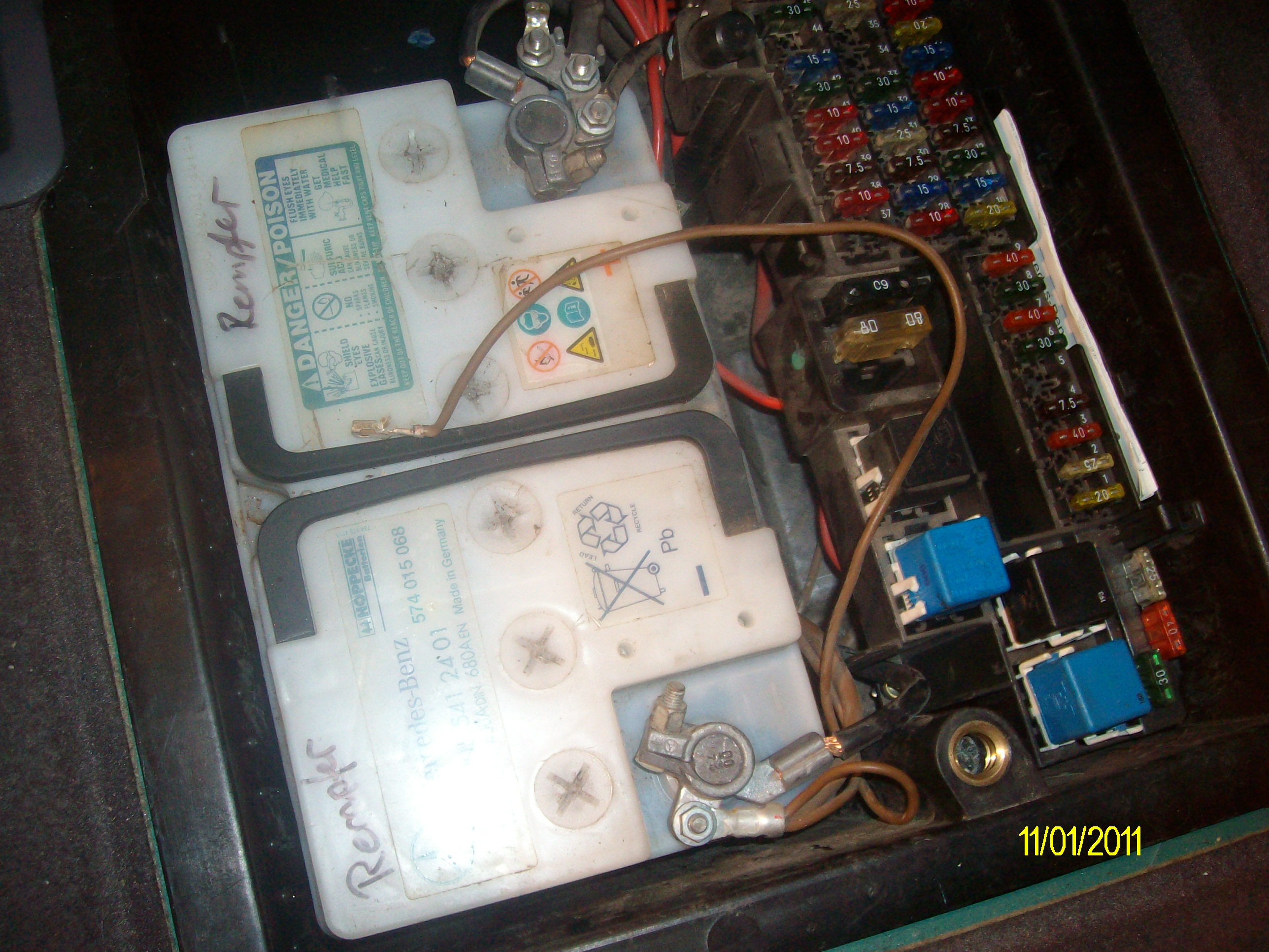

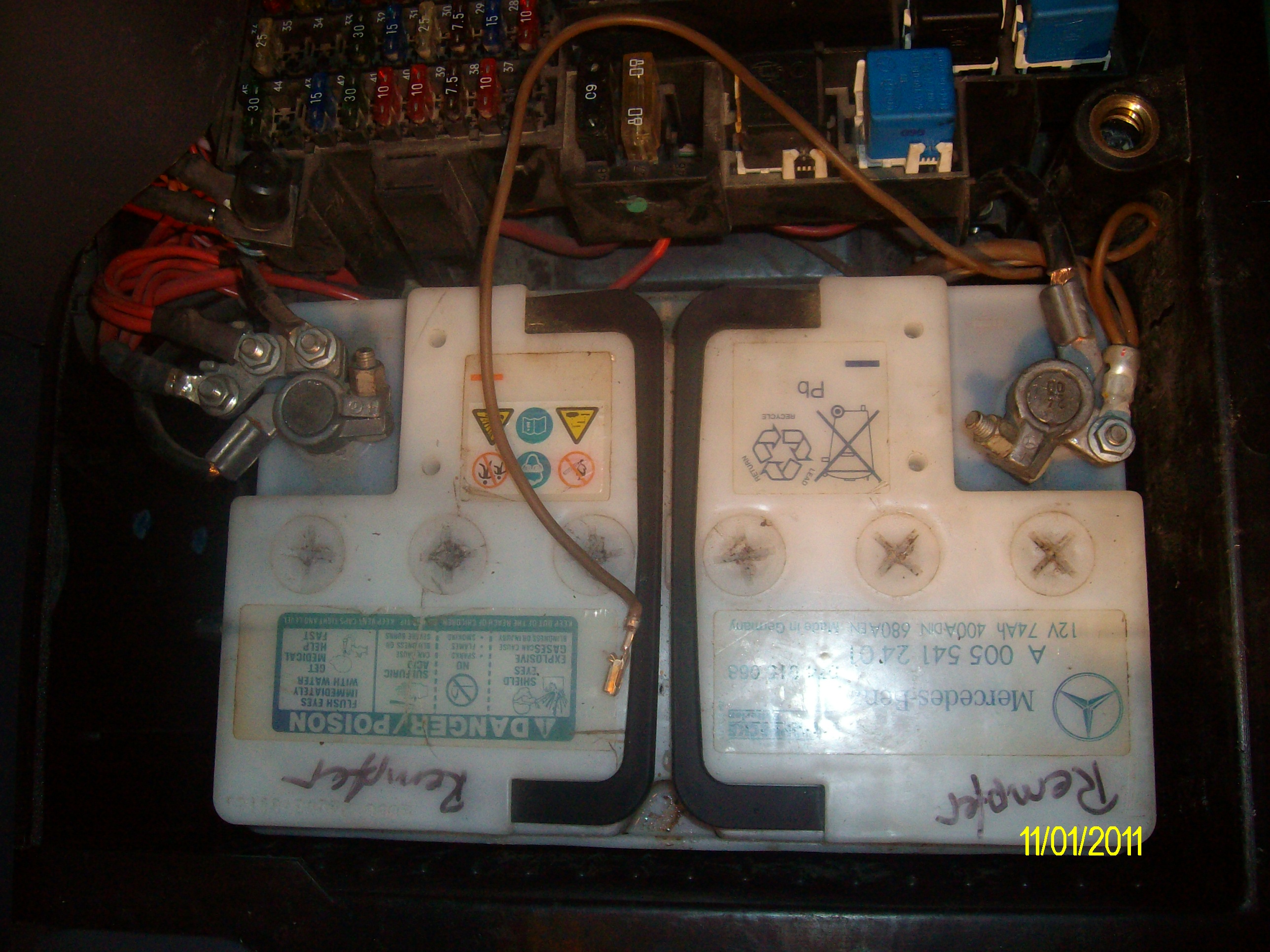

Вижте сега имам нужда от помощ може ли някой да отиде до а класата и да види каде отива този кабел или дали въобще го има при вас аз го видях като махнах акомулатора вие колко кабела имате излизащи от минусовата клема?
http://store.picbg.n...6469de44282.JPG
http://store.picbg.n...396786703fe.JPG
http://store.picbg.n...1bcbbe37d3b.JPG

Публикувано 10 януари 2011 - 23:44
Прегледай тук
Иначе ако тази снимка ти свърши някаква работа..цък...Правена е преди месец на моят акумулатор като дойдоха да ми подадат ток преди да го изхвърля..
