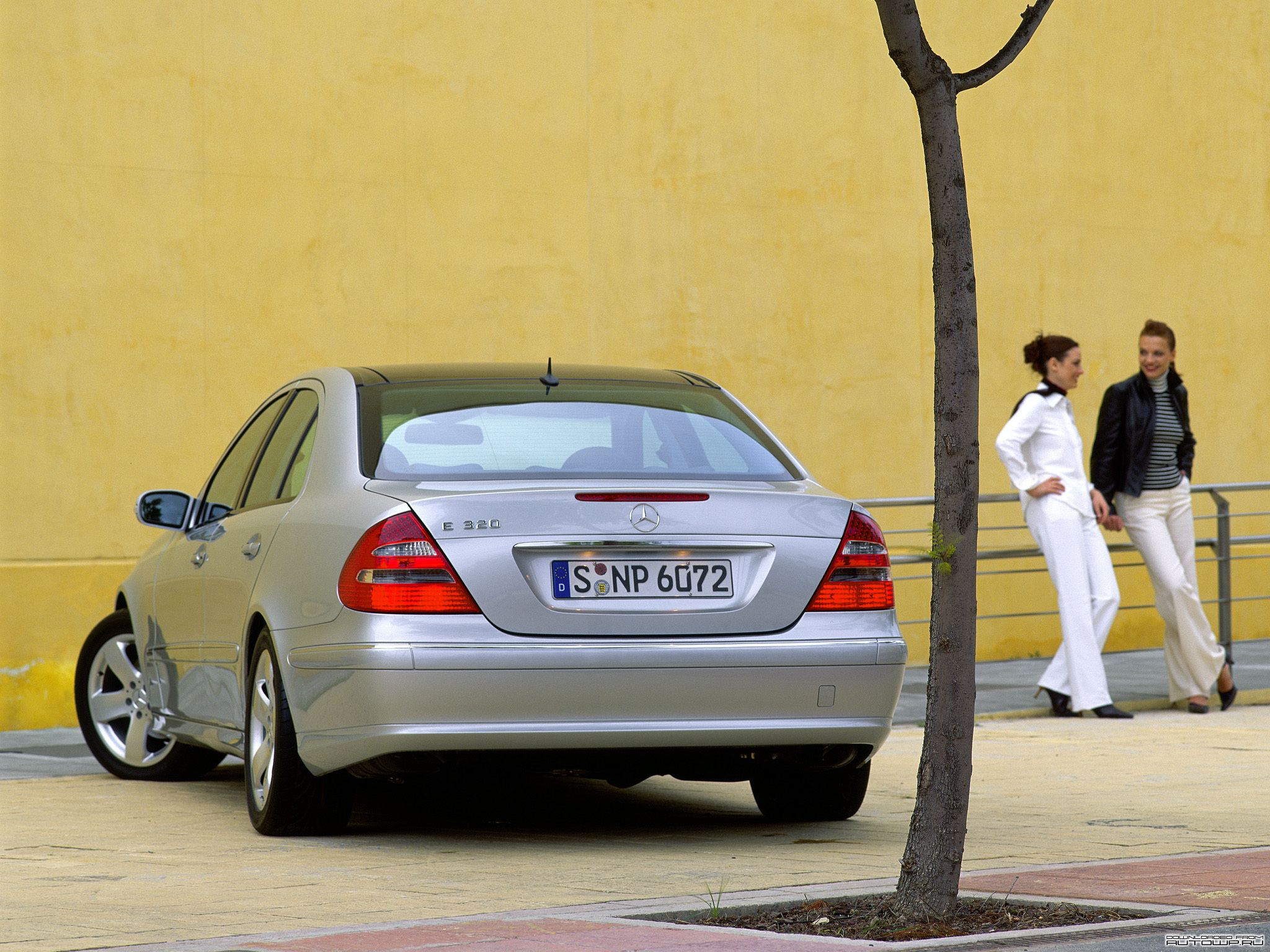

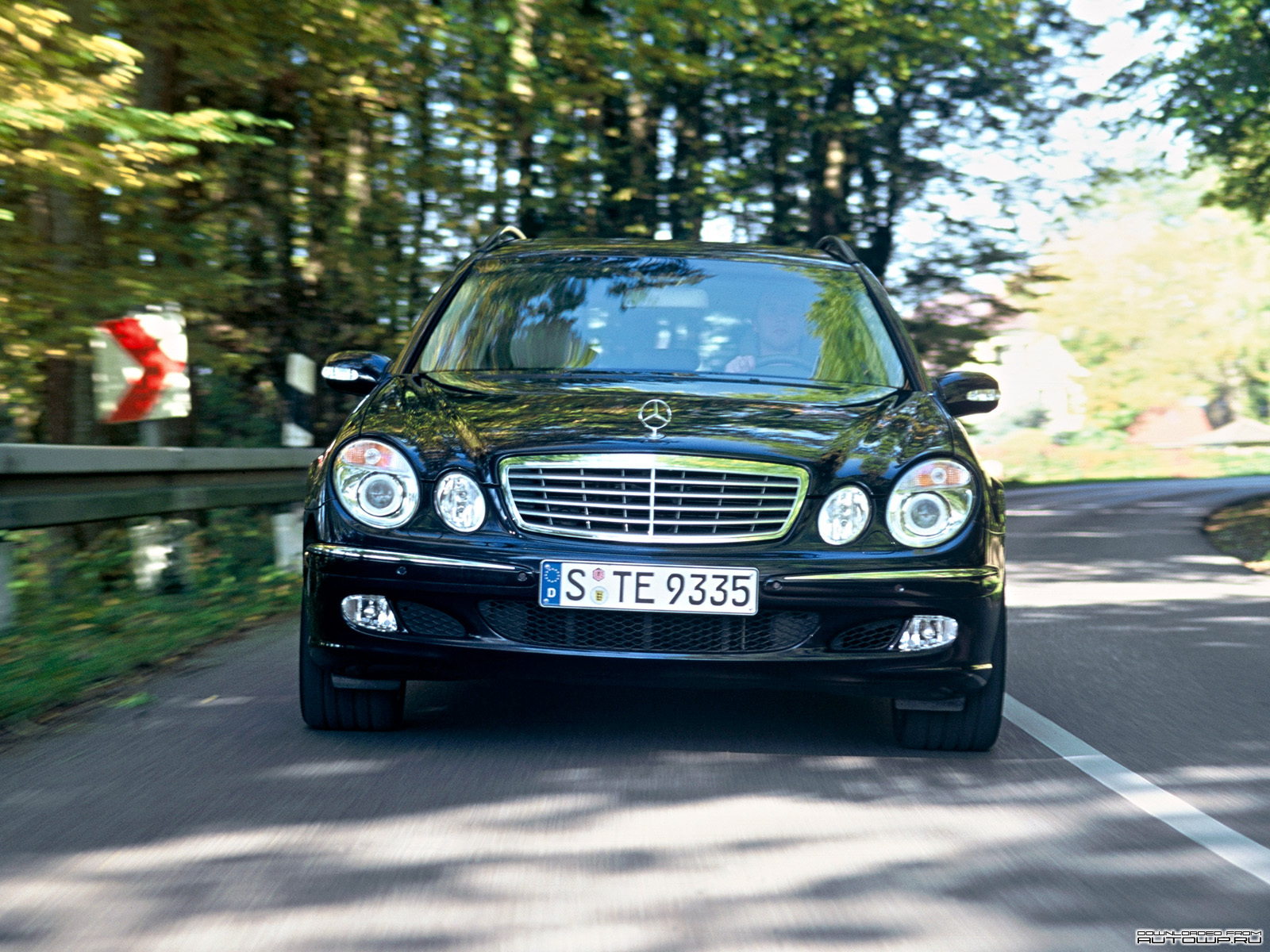

Публикувано 17 юни 2010 - 23:23
Преди и след Faceflift-та
Отпред може да се познае по по-заострената решетка,огледалата и тези лайснички на халогените,както и бронята е различна.Отзад стоповете са различни и лайсната над номера е по- дълга.Вътре доколкото знам волана е различен,сигурно има и още,но нека колегите се изкажат.А и темата не е за козметичните промени,а за техническите.
