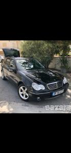

Живи и здрави да сте момчета,че ме просветлихте! Харесах из нета едни джанти 7.5Jx17 ET36:
Имат си деруги... ама какво да се прави имат си и не лоша цена (ок. 240лв без да сме правили пазарлък). Мисля да ида да ги видя и евентуално да ги взимам. Доколкото съм чувал зимата е по-добре да се кара по-затворена джанта, та добре изглеждат тия. Малко ми е трудно да си представя как ще седят на моето комби.
Оказа се сложно с тоя СПОРТ пакет и по-широки джанти отзад (8.5Jx17 ET34) да си намеря хубави зимни гуми, та в крайна сметка поръчах 4бр Dunlop Winter Sport - 225/45R17 с борд и подсилени (XL). Ако някак си се окаже, че тия джанти са тотал или няма да паснат на спирачаните апарати отпред, то просто ще си сложа 225/45R17 на 8,5Jx17 джантата и така ![]()
