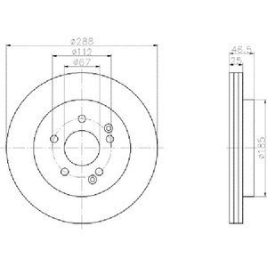

Ето колега
#86
Публикувано 29 септември 2016 - 16:23
Това е двубутален апарат и 330мм диск. Слага се на коли със спортпакет. Би трябвало някои 16ки да паснат.
Такива май бяха на Тони апаратите на CLK350.
Истинското AMG e с четири бутален апарат и 345мм диск. Там най-малкия размер е 17.
