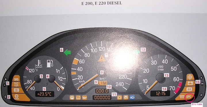

Колата е Е 220D 1997
От няколко дена ми прави следния проблем.
Когато загрее двигателя хубаво при набиране(ускорение) няма проблем, но щом върна гаста рязко (просто си махна крака от гаста) на таблото светва жълта лампа с надпис "EPC" и колата минава в някакъв режим дето не върви. Спирам, гася, изчаквам малко паля и карам известно време и пак същото , но само когато връщам гаста. Когато е студена и до 20-30 минути както и да карам няма проблем и върви добре.
Днес ходих в сервиз ми казаха присъдата: Някакъв термо датчик в горивната помпа.
Дадоха ми разпечатка и там ми показаха един ред: EVE-Elektronisches Verteiler-Einspritzsystem Diesel 0225455432 -F-
-F- значело че там е проблема.
Някой имал ли е подобен проблем ?

Публикувано 29 ноември 2008 - 11:21
За Лукас можеш да дойдеш до Пловдив.Тук ги правят.
Къде точно да дойда в Пловдив ? Някакъв телефон за връзка ?
Ето проблемната индикация + разпечатка от диагностиката:
Публикувано изображение

Благодаря за инфото. Ще отида, но така и не знам със сигурност дали е помпата. От тази диагностика дето минах не ми казаха "помпата е за смяна" , а само догадки. Да минавам ли другаде пак диагностика или направо при "Авел Бош Милчо Георгиев" ?
