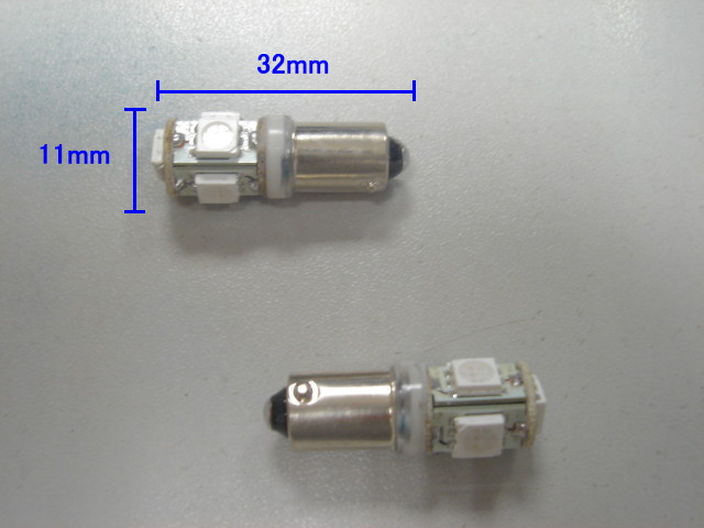

Иначе, наскоро купих на братото такива с 5 SMD диода за предните габарити. Обаче още не сем ги монтирали, утре може да пусна някоя снимка евентуално.
led_bulbs.jpg Size: 49.13K, Downloads: 86led_bulbs.jpg led_bulbs2.jpg Size: 59.03K, Downloads: 91led_bulbs2.jpg

Ами моите са купени от ebay и излязоха малко над 10 лева за два броя, като ги продават на комплекти по две. Няма документирано колко свети. Тези на снимката са тези, които пристигнаха, но не съм ги купувал за Бенц, а за Митсубишито на брат ми. Нямам представа как изглежда габаритната крушка на мерцовете, пък и вероятно тя варира при различните модели.
Продаваха се и такива като от снимките на КРАНК, но проблемът с тях е, че са фокусирани и ме притесняваше, че ще свети само в една посока и няма да се вижда добре. Затова избрах вариантът със SMD диодите, защото са на куб с 5 страни и всеки диод свети в различна посока, освен това SMD нямат леща и имат по-дисперсната светлина от диодите в кристален корпус.
Понеже крушките пристигнаха вчера вечерта, а митсубишито е в сервиз, брат ми днес ходи да ги пробва. Резултатът - светят добре, но размерът им е за 2 мм. по-голям от мястото във фара. Върха на крушката опира във вътрешния рефлектор на къси/дълки светлити. И по неведоми за мен рпичини този рефлектор е метален и заземен, благодарение на което са укъсили единия фар, изгорили са бушона и едната крушка. Тук резонен въпрос разбира се е, какъв е смисъла от бушон, след като и крушката е изгоряла след късото, но поне жиците са ОК. Крушката даде фира, но това е цената на експеримента. Така или иначе - тя не се побира вътре. Но определено крушката работи на 12 волта.

Тези диоди от снимката на колегата Кранк ИМАТ съпротивления. Те са обикновени аксиални 1/8W, ако не се лъжа и са натикани в бялата пластмаска. Такива съм вземал, или поне подобни, не стават за нищо. Освен това светодиод без токоограничаващо съпротивление гори (може да не изгори от батерия).
Колегата Горанов е показал крушки, които изглеждат доста прилично (поне на снимката). Може да имат малко електроника някъде по цокъла.
