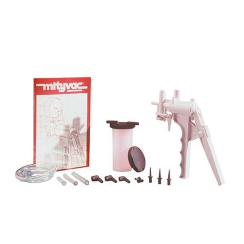

Публикувано 11 ноември 2008 - 04:54
А ако същия този и помпи работаата ще стане просто перфектна понеже се движат механизмите и боклуците излизат по-лесно.
Опасноста да прецака спиррачната помпа е много по-голяма ако някой помпи и аз поне не рискувам.С едно шише сменям на 2 коли,шишето 10 кинта,работа за нула време.По-лесно ми е да сменя 5 пьти от това един да ми помпи.
Става най-добре с вакум помпа която се прави лесно и евтино
Кой му стиска при смяна да помпи,аз само наливам.
